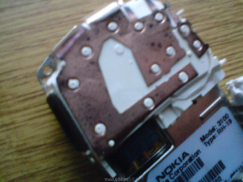

Ta drugi del služi samo kot antena in zvočnik, ali ga moram meti tudi na telefonu?

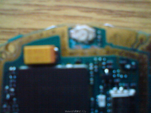

Tipa se je morala nahajati tukaj..na tiv pa tipke ne vidim...
Da, baterijo sem napolnil...
na tivu je med tem rumenim elementom...nevem kaj je... in tisto debelejšo plastjo bakra 4.10 V... a lahk poskusim tukaj sklenit napetost? Ne, ali?

Tisto rumeno je kondenzator, katerega nikar kratko ne skleni, ker ne bos naredil nic koristnega.

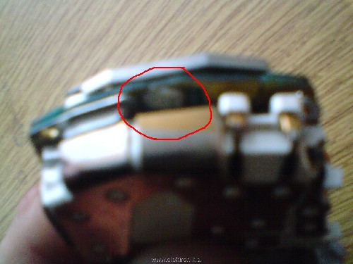

Fotografije so tako zanic, da z njih nic ne vidim (preklopi drugic na makro posnetek in fles usmeri malce stran od objekta, katerega slikas, torej mesta s tipko !), a tipka ne more biti drugje kot je na tisti rekalmni sliki zgoraj (tipka.jpg)- na sredini torej. Na DSC00069.JPG je videti nekaj, kar bi lahko bila ta tipka, a je prevec razmazano, vse ostale slike so neuporabne, ker sploh ne kazejo komponent.
V glavnem, gumijasti pokrovcek je pritiskal na nekaj in tisto nekaj mora imeti dva kontakta, med katerima mora biti prisotna napetost. Ko ju sklenes skupaj za dovolj dolgo casa, torej toliko, kot je telefon tudi prej porabil za vklop (pri SE je to po obcutku vsaj ena sekunda ...), se mora telefon prizgati.

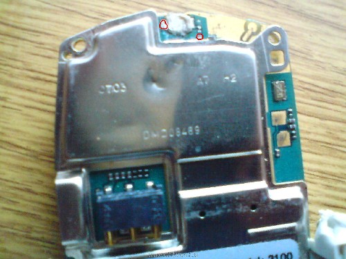

No, še malce bolj sem pogledal in kontakta sta najverjetneje tadva, označena rdeče.
Izgleda da si res eden od nasilnežev, ki mu je uspelo zdrobit tipko in je spodnji del še vedno na TIV, klecna ploščica ter nekaj plastike in kovinski "oklep" pa je kdovekje...

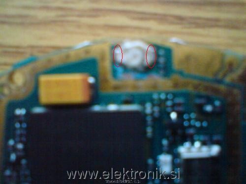

Sem malce zdaj bolj pomeril napetosti....ter našel kje sta kontakta....
Označena sta na spodnji (slabi) sliki....
Res hvala za pomoč!! Pa oprostite na mojih slikah....
