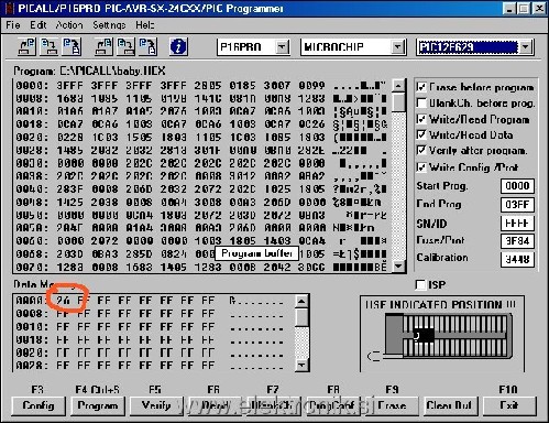

Na kateri lokaciji spremenim temp
Aktiv.: 61.94
PrispevekObjavljeno: Sre Jan 23, 2008 11:03 pm    Naslov sporočila:   Odgovori s citatom
Na 1. (00) lokaciji eeproma.
Aktiv.: 61.94
PrispevekObjavljeno: Sre Jan 23, 2008 11:10 pm    Naslov sporočila:   Odgovori s citatom
Omenjenega softwera ne poznam. Če ne omogoča editiranje eeproma, snami picallw popravi vrednost na omenjeni lokaciji, ter hex ponovno shrani.
