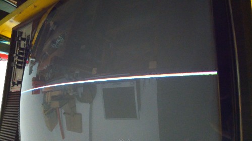

Torej je shema ista, thenks
Po prvem prižigu se je visoka napetost pojavila, saj sem jo slišal ampak mi očitno vertikala ne deluje saj imam eno navadno horizontalno linije (rdečo,zeleno,modro).
Takoj sem pomeril napetosti na PCL805 in seveda niso štimale, ter elektronka se tudi ni grela tako kot bi se morala poleg kurjave seveda ...
slabi kondenzatorji najverjetneje niso saj če bi bili, bi imel nekaj horizontale tako je pa popolno mrtvo, zato sumim da je kak upor ali kondenzator kje skurjen, tuner mislim da deluje saj slišim zvok preko tunerja
Any ideas ?

Preveri/zamenjaj R310, C310 in C311.

Sem preveril a še vedno brez spremembe.
Sem pa zamenjal en kondenzator ki ni pripadal na tisto mesto in zdaj skače iz tankih črt na 1 cm debelo črto ...

Po mojem si blizu. Lahko poveš kateri kondenzator je to ali označiš na shemi.
Pri podobnih težavah se omenja tudi C211 (8200pF).

C316, prej je bil 0.022UF moral bi pa biti 0.1 uf, sem zamenjal z pravilno vrednostjo in za tem dobil ta pas, ki pa prekinja in skače nazaj na 3 tanke ćrte(zelena,modra in rdeča)

Pa smo zrihtal ampak po butastem Very Happy
Ko sem menjaval fitler elkote sem po pomoti poškodoval eno sled in jo prekinil na vezju,kar je seveda prekinilo napajanje do vetrikalnega output transformatorja

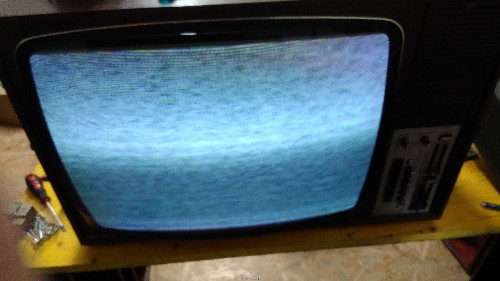

Ima nekaj težav z tunerjem, mehanično bolj gumbi skačejo iz pozicije, potem kalibracija in mogoč še kaki kondenzatorji
če ima kdo mogoč celotno servisno zbirko od tega TV-ja in podobnih modelov, bi se priporočal zanj,tudi to kako nastaviš barve in konvergenco ...

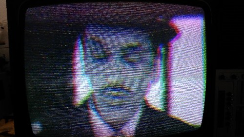

Po barvnem fleku zgoraj desno sodeč boš moral narediti še ročno demagnetizacijo.
Kar se pa barv tiče, imaš pa večino nastavitev označenih, praktično vse je za zvočnikom. Pa da se ne boš matral od zadaj in z ogledalom: se zvočnik prekucne naprej in vse delaš od spredaj (tist okrogli RGB znakec nad zvočnikom ven, pa z izvijačem vzmet navzdol in ven).
Če so pa magneti na topu razštelani si ga pa rahlo naje..., ampak vse se da...
Je pa ta ekran skoraj nemogoče spravit "v nulo" kar se konvergence tiče.

PrispevekObjavljeno: Sob Maj 14, 2016 5:03 pm    Naslov sporočila:   Odgovori s citatom
To je najboljša slika kar sem jo dobil do zdaj, ni glih fajna
vertikala tudi ni najbolje

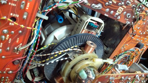

Še vedno precej dela z televizorjem, saj bom najverjetneje moral zamnjeati večino kondenzatorjev, saj so transistorji precej bolj občutljivi na slabe kondenzatorje kakor lampe
Na katodni cevi sem našel tudi tole nalepko, mogoče pove tudi kaj več ...
