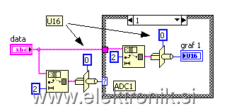

LV je v osnovi zasnovan kot večopravilno okolje. Funkcija v LV se izvrši, ko dobi vse vhodne podatke. Funkcije (VI-ji) se izvajajo zaporedno samo v primeru, če si izhode enega VI-ja povezal na vhode naslednjega VI-ja. Diagram v LV je lahko sestavljen iz več 'while' zank, ki se izvajao vzporedno. V primeru večjedrnih procesorjev, jih celo razporedi na različna jedra.
V tovjem primeru daj na diagram dve 'while' zanki. V eni zanki beri znake iz AVR, v drugi zanki pa glej status gumba, ki ti sproži klic finkcije 'Quit LabVIEW'. Klic te funkcije bo ustavil tudi prvo zanko in tako se bo program končal. Sicer lahko vzporedne 'while' zanke hkrati zaključiš s pomočjo lokalnih spremenljivk.
Pretvorbo znakov, ki jih dobiš iz AVR, naredi tako, da najprej s funkcijo 'String Subset' izberi prva dva znaka, nato jih s funkcijo 'Type Cast' pretvori v U16. Kot 'type' vhod priključi konstanto tipa U16. Izhod 'Type Cast' funkcije priključi na 'case' strukturo. V 'case' strukturi pa po enakem postopku pretvori podatek in ga prikaži v bar grafu.

Hvala aly. Da takoj preskusim, bom prilepil diagram, ki sem ga opisal v zgornjem sporočilu - pretvorbo podatkov.
 Velikost datoteke:  3.34 KB

Hvala vsem. Sem uspel sestaviti program da deluje tako kot mora.
