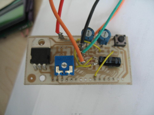

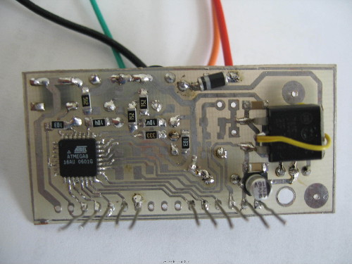

Bi nam morda zaupal sliko tvoje ploščice (z obeh strani), da vidimo, če imaš pravilno priklopljeno?

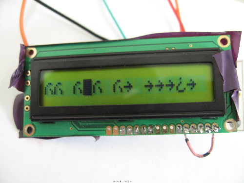

Tukaj so slikice:
1. kaj se vidi na ekranu (pa še to ne vedno)
2. ploščica spodaj
3. ploščica zgoraj
Na desni strani LCDja in ploščice spodaj je pin 1

Jajks, saj ne bi hotel kritizirati, ampak lotanje mi ni všeč. Nimaš prave temperature spajkalnika. Če je temperatura prava, se lot sam razlije v okrogle oblike. Namesto žičk med tiskanino in LCDjem raje vzemi kontaktno letvico. Ta ima trde povsem paralelne pine. Če na LCD nalotaš vtičnico od kontaktne letvice, na tiskanino pa pine (moški del kontaktne letvice), lahko LCD snameš brez odlotavanja in ga uporabiš na drugem vezju.

Hehe jur, tudi meni ni prav preveč všeč. Ampak to je moj prvi SMD izdelek. Proti koncu je že bilo bolje in lepše.
Letvic nisem uporabil, ker nisem imel namena delujočo stvar še kdaj razdirati. Če bi delovalo, bi bilo montirano in pozabljeno.

Laughing Uspelo mi je oživeti zadevo! Ampak najraje nebi povedal, kaj je bilo narobe...
V glavnem, na izhodih uC sem imel pina D4 in D5 prebrikana s tako tanko nitko cina, da je tudi z lupo nisem opazil.
Na to me je pa navižala oblika signalov na teh dveh pinih, ki je bila nekako tri-state (0-2,5-5V). Ker je testno s pull down upori nisem mogel spraviti iz tega položaja, sem s šivanko potegnil med tema povezava na TIV in voila! Cool
