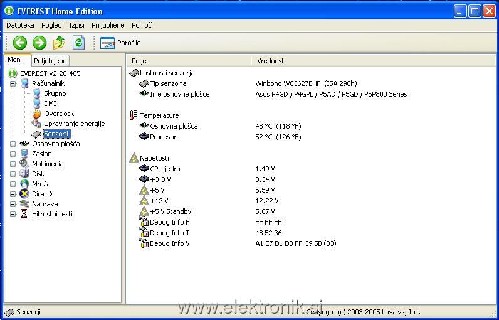

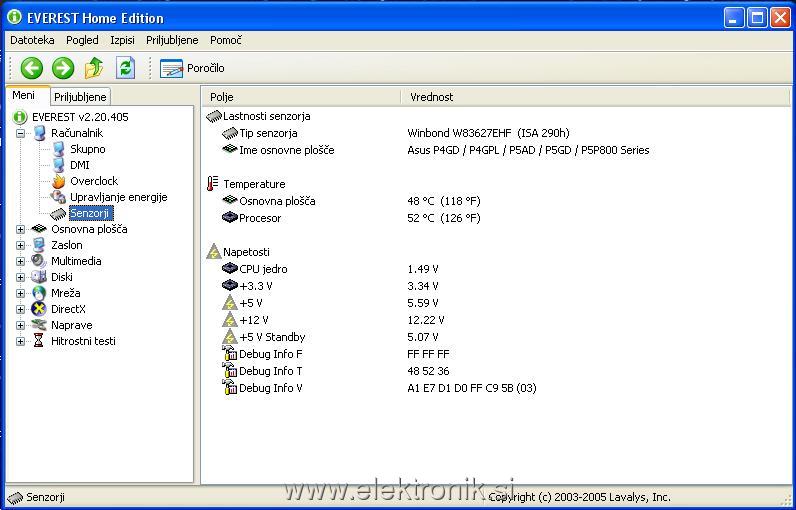

Vanja, najaprej si dol-potegneš..
EVEREST Free Edition 2.20: http://www.majorgeeks.com/download4181.html
al pa trial verzijo..
http://www.lavalys.com/products/overview.php?pid=3&ps=UE&lang=en
Če te moti angleščina lahko izbereš slovensko verzijo.
V 'Meni' razširiš vejo'Računalnik' in klikneš na 'Senzorji'..
Program ti po nekaj sekundah izpiše temperaturo procesorja in osnovne plošče ter napajalne napetosti.
Nakar si dol-potegneš..
PassMark-ov BurnInTest: http://www.passmark.com/
Klikneš v menuju 'Test' na 'Start Test Run'. Kar ti maksimalno obremeni tvoj mlinček..
Nakar spremljaš napake v BurnInTest in temperature/napetosti v EVERESTu.
Posamezne teste lahko po želji tudi izklopiš!
Veliko užitkov..
LP GJ
Še slikca od EVERESTA..
http://www.elektronik.si/phpBB2/files/everset.jpg

Napetosti in temperature so v mejah normale! (Morda malo nizke.)
Razen napetosti vtt (malenkost odstopa), ki če se pravilno spomnim mora biti od 1.2 pa do 1.55V.
Ampak tole je verjetno stanje tvojega neobremenjenega računalnika.
Naloži si BurnInTest, zaženi teste in spremljaj napetosti pod polno obremenitvijo!
Aha še to.. Koliko je star tvoj PC in pribljižno koliko ur je že delal?
LP GJ
