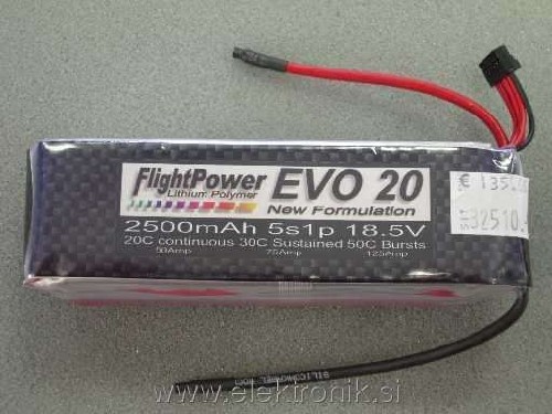

Lipo celice dobiš različnih dimenzij in moči. Toka zmore nekaj (deset) amperov. Enkrat napolniš, pa streljaš do konca življenja. Res pa je, da ni poceni. Pa še namenski lipo polnilec potrebuješ.
Primer je na sliki. http://mibomodeli.si/trgovina/index.php?main_page=index&cPath=35_36
"34063 bi pri vhodni napetosti 9 in izhodni 80V zmore le 75 mA na izhodu. " ... Dva chipa daš v paralelo.

Imam že doma ene Lipo celice, 2S1P 1500 mAh, mislim da bi bile ravnopravšnje sedaj ko se ne ukvarjam toliko z modelarstvom. Polnilec pa tudi že imam.
