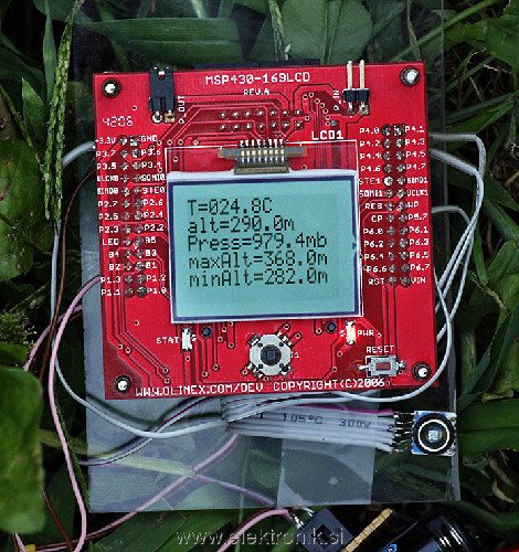

Na sprehod sem peljal barometrični višinomer, ki sem ga skupaj spravil te dni. Glede na to, da se je pri višini "zmotil" za 2 m, očitno dela. Manjka mu seveda še kup reči (zapisovanje višine in temperature na MMC, graf, RTC in še kakšna malenkost)...
Senzor je MS5534 iz zapestne ure, ploščica pa Olimexova z MSP430F169. Pravzaprav je bil namen tega le test Olimexove ploščice, ki je v osnovi enaka eni moji, le, da na tej display ni na kablu, namesto tipk je mali joystick pa še lepša je:)

Iz katere ure pa si ga vzel?

Bil je v Oregon Scientific (pri nas Huger) urah z višinomerom. Ker mi je zgledal zanimiv in je bil brez oznak, sem ga moral identificirati s pomočjo slik z googla...

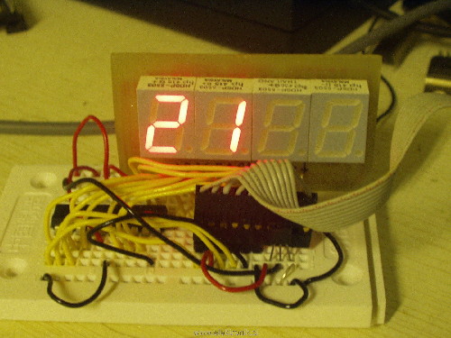

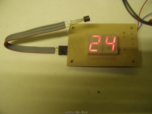

Enostavno ter low-cost varianto termometra. Predvidena je za merjenje termperature v elektro omaricah. Predviden je še eden ali dva izhoda - vklop ventilatorja ter alarm (recimo na PLC) Vezje je sestavljeno z minimalnega števila delov. Kot senzor sem uporabil LM35. Kot mikrokontroler je uporabljen Tiny26 pred vsem zaradi interne AD reference 2.56V kar omogoča direkten priklop LM35 brez kalibracije.

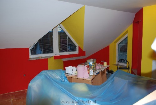

Ustvarjam.....
Vač v sliki Laughing
Igranje z barvami

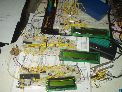

Silvo, imaš pa specialen protoboard. Kot nalašč za takšne reči Wink .

Imam sigurno kakih 10 velikih, a so vsi polni. Tale je skoraj malo mali. Sedaj bi rad dal zraven še tipke, a jih nimam kam dati.

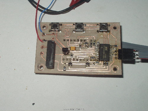

Vezje s protoborda zaživelo na tiskanini.

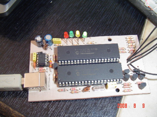

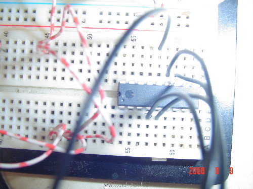

Naredil sem si ICD2 clon za PIC,dela mi iz prve,4550 ter 877 sem sprogramiral z PICkit2,ki sem si ga izposodil,uporabil sem hex(za 4550),kateri ga je prilepil @Gumby v temi" ICD2 USB - zanimiv problem",hex za 877,pa sem pobral iz ene druge teme. Testiral sem 877a ter 628a,oba dva mi lepo sprogramira. Zanima me tudi,ali obstaja kakšen samostojni program za ICD2 clon,tako kot za PICkit2?

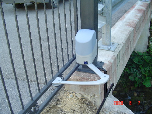

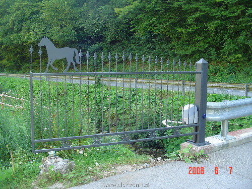

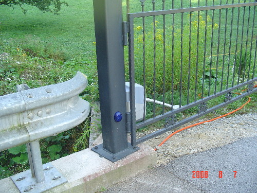

Med tem časom,ko je icd2 stal sem montiral tudi avtomatiko vhodni vrat:

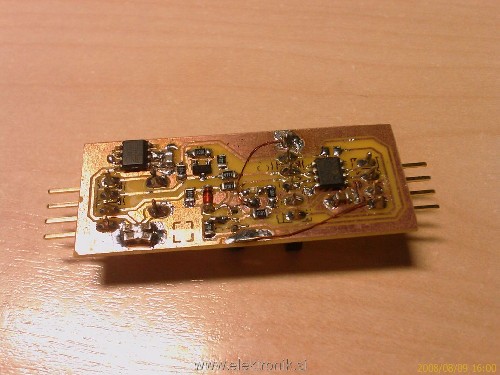

Naredil J1850-PWM (Fordov protokol) <> serijski pretvornik, ki mi omogoča, da z enostavnimi ukazi berem podatke iz računalnika v avtu.
Črni ostanki na vezju so poskus izdelave montažnega tiska.
Glede na to, da se mi papir od Lidlovih reklam dobesedno namehurči, uporablja Brother toner s precej višjo temperaturo taljenja.
