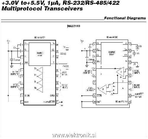

Mislim, da sem našel napako na HW-ju. Za pojasnilo povem, da sem naredil "fatal error", ko sem rekel da imam med krmilnikom in pc-jem MAX3232 (slaba shema, površnost). Ta je za debug enoto. Za USART enoto imam med krmilnikom in pc-jem vmesnik MAX3160 (priložena slika). Le ta lahko deluje v RS-232 in RS-485 načinu (pa v full dupleks in half duplex), kar lahko izberem z jumperčki. Iz slike na desni (RS-485 način) je vidna možna povratna zanka, zaradi katere se verjetno znak iz THR (Transmit Holding Register) vpiše v RHR (Recive Holding Register). Skoraj gotovo bo to. Jutri grem do tega tipa, ki mi je HW zrihtal, da damo ta jumperček gor (ker je SMD), pol pa potrdim, če je to rešitev.
Glitch, tebi vseeno posebna Hvala. Če ti nebi toliko vztrajal pri iskanju rešitve, bi verjetno jaz že prej obupal.

Če bo res to vzrok napake potem super, vseeno pa dobro preštudiraj okolje in "številke".

Potrjujem rešitev problema. Napačno izbran način delovanja vmesnika MAX3160. Sedaj je nastavljen RS-232 način in dela super.
