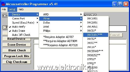

Če se ne motim, ima ta adapter na sebi stikalo, ki ga moraš preklopiti, da lahko programiraš WD serijo Question

Kolikor je meni znano tega kontrolerja z ADT87 ne boš sprogramiral.

Ja mislim, da bo Frenki imel najbolj prav, moral bi imeti adapter ADT32K.
Če pa programiram AT89c51 je pa vredu sprogramiran.
