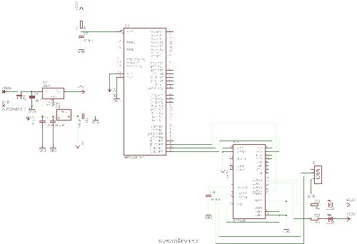

Lep pozdrav!
Imam problem pri prenosu podatkov iz ATmega8515 na PC. Namesto z max232 sem poizkusil narediti povezavo s FT232 čipom. Ko povežem računalnik in krmilnik, RX in TX parkrat utripneta, kar pomeni da je povezava med njima vzpostavljena. Ustrezne gonilnike sem tudi naložil, računalnik pa tudi prepozna navidezni COM port.
V programu sem poizkusil poslati nekaj podatkov, ter jih prejeti v terminalu Docklight, kjer sem tudi nastavil Baud rate 19200bps, 8podatkovnih bitov in en stop bit.
Problem pa je v tem, da za vsak prejeti podatek prejem 0 oz. če imam v terminalu odprto okno ASCII prejem NULL.
Je mogoče problem v tem, da pride čisto točno izračunani Baud rate v krmilnikovem programu 19230,7 bps, v terminalu pa sem nastavil 19200? Bolj točno nisem uspel nastaviti, ker uporabljam interni osc. 8Mhz...
Je mogoče problem v programu? Zdi se mi čudno, ker sem pred nekaj časa s temi že napisanimi funkcijami uspešno pošiljal podatke, le da z max232.

PrispevekObjavljeno: Sre Sep 17, 2008 3:37 pm    Naslov sporočila:   Odgovori s citatom
Imaš možnost preizkusiti vezje na pravem serijskem portu (z max232)?
Drugače poskusi spremeniti baudrate.

PrispevekObjavljeno: Sre Sep 17, 2008 3:44 pm    Naslov sporočila:   Odgovori s citatom
Ne, te možnosti žal nimam. Drugače sem pa preizkusil na dveh računalnikih in ne glede na to, kakšen podatek pošljem, prejmem NULL. Bom še poizkusil znižati Baud rate...

PrispevekObjavljeno: Sre Sep 17, 2008 3:56 pm    Naslov sporočila:   Odgovori s citatom
Če imaš še vedno težave, poskusi inicializirati port s to funkcijo:

PrispevekObjavljeno: Sre Sep 17, 2008 5:32 pm    Naslov sporočila:   Odgovori s citatom
Jan hvala. Očitno ni bila vredu inicializacija. Sedaj deluje super Very Happy .
