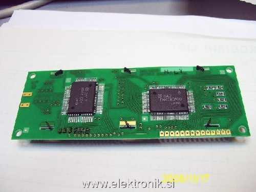

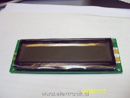

LCD DMC16230 je 2X16 znakov lcd, toliko poseben in prijazen, da ima večje znake in se jih da brati tudi brez očal. Za nekatere od nas to nekaj pomeni.
Vgrajena sta na njem dva čipa in sicer HD44100H in HD44780A00
Seveda, če delajo. Meni še ni uspelo usposobiti še nobenega. Poizkusil sem vse, kar sem znal, pred vsem na enak način, kot vse druge običajne 2X16 LCD-e
Ali je med vami, kdo, ki ga je že uspepšno uporabil in če mi zaupa, v čem je trik.
Hvala

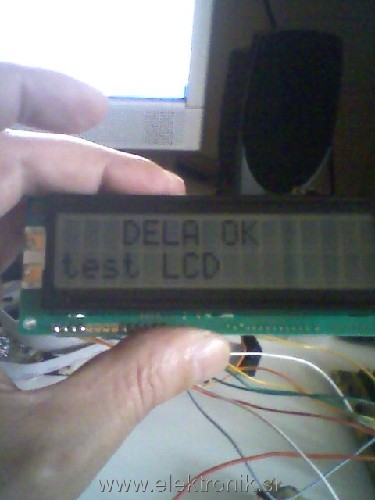

PrispevekObjavljeno: Pon Nov 17, 2008 7:38 pm    Naslov sporočila:  Hvala! LCD dela Odgovori s citatom
dela
