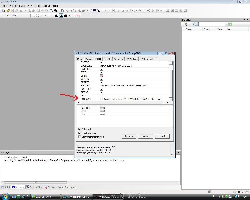

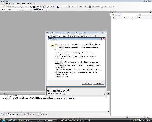

Vrže mi napako ven, tako kot je v priponki Error1. Poiskusil sem z Darkotovim programatorjem, ker AVR Studio ne pospira STK200. Moti me tisti External clock... Samo to se pomoje ni moglo samodejno nastavit.

program_er, pazljivo preglej, kaj programator vse zmore. Odkril boš en pin, ki ti proizvede signal, ki je povsem uporaben kot external clock.

Think V AVR Studio sem videl to funkcijo, ampak programator pa ima poleg 10-pinskega konektorja za programiranje še kar nekaj vij. Ali mi lahko prosim poveš natančneje?
