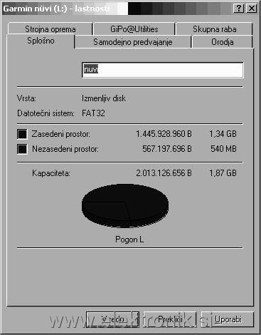

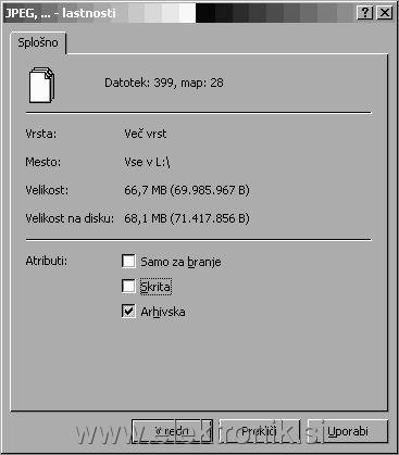

Imam težavo, na garmin nuvi sem hotel kopirati gmapsup.img datoteko velikosti 1.7G, ker pa bi to trajalo predolgo sem postopek preklical. Prej sem imel 1.9G prostega prostora, sedaj pa imam samo še 540 MB. Vse datoteke na Garminu zasedejo 64MB, kje ali kako lahko najdem oz. sprostim ostalih 1.4G prostora?
Poskusil sem že s funkcijo pregled diska, defragmentacijo, tudi skrite datoteke imam prikazane.
Tukaj sem označo vse + desni klik

Desni klik na garmin nuvi in lastnosti
 Velikost datoteke:  24.73 KB

Huh, zanimiva težava ... Po moje se mu je nekja pobrkljalo notri. Kaj vrne CHKDSK?
Kot zadnje lahko poskusiš s formatiranjem nüvi-ja... Da si vse faje skopiraš na PC, formatiraš in skopiraš nazaj. Samo to je rizično početje.... Jaz tega še nisem počel. Predvsem pa ne ugašaj naprave ali izklapljaj USB kabla med tem.

PrispevekObjavljeno: Tor Apr 14, 2009 8:18 am    Naslov sporočila:   Odgovori s citatom
chkdsk je javil: windows je preveril datotećni sistem in ni naletel na nobeno težavo.
Tako da sem skopiral vse datoteke na računalnik in formatiral nuvija. Nato pa nazaj in deluje Dancing Res je bil rizičen poseg, samo sem čakal kdaj bo slika zginila na nuviju Smile Sicer, pa tak ni bil moj nuvi, najboljše je eksperimentirat na tujih napravah Laughing joke
