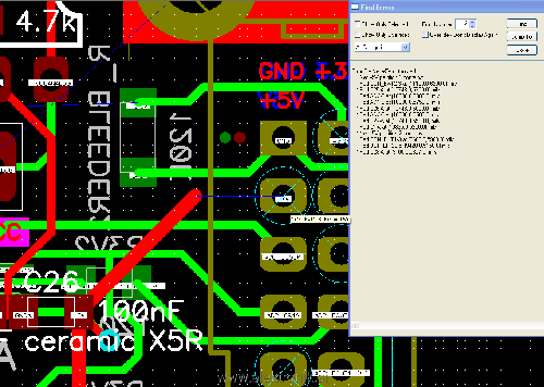

Še eno vprašanje.
Občasno preverjam z Compare Netlist, ali je PCB še vedno v skladu z SCH.
Ne znam pa dobiti sporočila, katere veze imam še za narediti. V poročilu namreč smatra 'connections', tiste modre tanke črte, ki povedo, kaj je treba kam vezati, kot narejene zveze.
Hvala
Aktiv.: 39.59
PrispevekObjavljeno: Čet Jul 24, 2008 9:30 am    Naslov sporočila:  Re: Še eno vprašanje Odgovori s citatom
vilko je napisal/a:
...ali je PCB še vedno v skladu z SCH.
Utils -> DRC -> Design Rule Checks : Netlist Compare, Unrouted Nets, Unconnected Pins -> OK -> Netlist Filename (izbereš datoteko) -> Categories : Component, Net -> klik na ">>" -> OK -> in se pokaže detajlno poročilo.
Potem greš na Utils -> Find Errors.
Z Error Number izbiraš napako in z "Jump To" ti jo pokaže na vezju.
Priporočljiv način testiranja pa je tudi Clearance Violations. V Design Rules nastaviš zmožnosti procesa, kjer bo vezje izdelano. Tipično 6 mils za industrijsko izdelavo.

PrispevekObjavljeno: Čet Jul 24, 2008 11:11 am    Naslov sporočila:  hvala, Odgovori s citatom
Hvala, dela do polovice, dobim obširno listo napak, in tudi najdem nepovezan Net. toda drugi del ne deluje, tipka Jump enostavno ni dostopna. Verjetno bi moral vklopiti kako programsko stikalo, ki ga nisem, ker ne vem.
 Velikost datoteke:  22.26 KB
Aktiv.: 39.59
PrispevekObjavljeno: Čet Jul 24, 2008 1:43 pm    Naslov sporočila:   Odgovori s citatom
Ups, verjetno imaš v DRC oknu izklopljeno kljukico Error Options : Annotate errors.

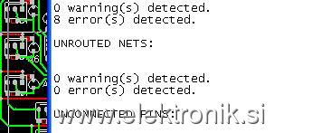

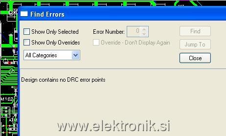

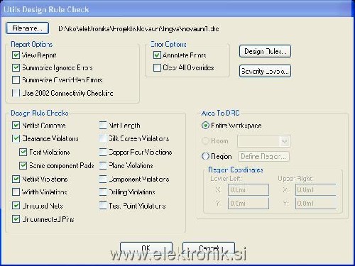

PrispevekObjavljeno: Čet Jul 24, 2008 10:37 pm    Naslov sporočila:  Ne gre in ne gre Odgovori s citatom
Ne gre in ne gre:
Na pcbu imam definitivno nepovezane mreže, kar je videti na sliki 1.
DRC krmilno okno je na sliki 2 in v poročilu piše da nimam nepovezanih mrež, kar je videti na sliki 3!
Še potrebujem vodenje. Hvala.

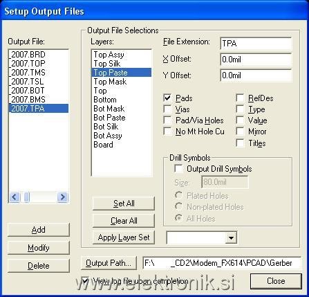

PrispevekObjavljeno: Pon Sep 07, 2009 8:41 pm    Naslov sporočila:  Stencil v PCAD2002 Odgovori s citatom
Kako se naredi stencil datoteko za polaganje SMD ?
Lep pozdrav iz Kopra Rudi
PPG78
Prispevkov: 2343
Aktiv.: 9.86
Kraj: Gorenjska
PrispevekObjavljeno: Pon Sep 07, 2009 9:25 pm    Naslov sporočila:  Re: Stencil v PCAD2002 Odgovori s citatom
rudiP je napisal/a:
V meniju kjer "izdeluješ" gerber datoteke si ustvariš nov gerber (recimo *.TPA za TOP PASTE) ter nato pri opcijah izbereš layer TOP PASTE ter opcijo Pads. S kakšnim pregledovalnikom gerber datotek je mogoče dobro preveriti če je vse OK.
Če je vezje na panelu (več vezij skupaj) ponavadi od proizvajalca vezij zahtevam gerber TOP PASTE od panela, tako da se sigurno vse ujema. Ob naročilu pa mu pošljem vse datoteke, tako da sam naredi panel.
LP, Peter

PrispevekObjavljeno: Tor Sep 08, 2009 7:38 am    Naslov sporočila:   Odgovori s citatom
Naredil stencil, hvala.
