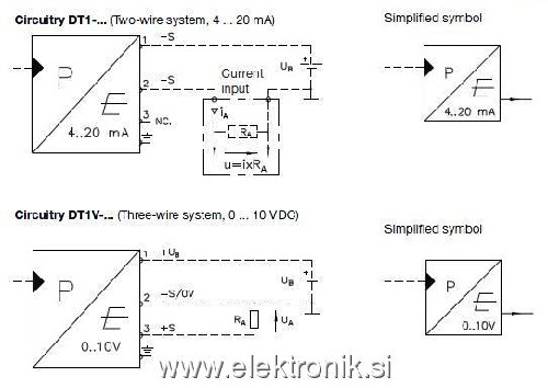

Rad bi naredil digitalno odčitavanje tlaka pri hidravliki s pomočjo senzorja tlaka. Na voljo imam senzor 4-20mA dobim pa lahko tudi varianto 0-10VDC.
Sedaj me zanima kako najlažje narediti prikazovalnik?
Lahko vzamem kar ampermeter (4-20mA) oz. voltmeter (0-10Vdc)?
Meril bi pa tlak 0-250 bar in 0-400bar, ker imam ta dva senzorja (4-20mA) na razpolago.

Vzameš prikazovalnik z omenjenim vhodom (4 do 20mA) ter skaliraš njegov prikaz in "voila"!

Malce poglej po univerzalnih vgradnih merilnikih. Običajno imajo različne možnosti vhodov, skalo pa lahko sam nastavljaš.
