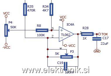

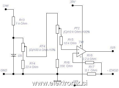

Se pravi je prva slika vezje, ki ga potrebujem. Za merilnik toka, da odstranim tok, ki teče zaradi referenčnega vezja in regulatorja??
Vezje tokovne omejitve
 Velikost datoteke:  19.27 KB
 Pogledana:  4020 krat
Vezje za merilnik toka (Iz revije)
 Velikost datoteke:  13.05 KB
 Pogledana:  4022 krat

PrispevekObjavljeno: Pet Feb 05, 2010 5:18 pm    Naslov sporočila:   Odgovori s citatom
z vezjem z druge slike boš lahko odstranil tudi referenčni tok. S P4 nastaviš nulo, ko nimaš bremena na izhodu usmernika, z drugim pa ojačanje, kar pomeni izhodno napetost operacijskega ob polnem toku (torej 3A). Drugega ne rabiš.

PrispevekObjavljeno: Ned Feb 07, 2010 2:09 pm    Naslov sporočila:   Odgovori s citatom
oooo... hvala lepa Very Happy Točno to sem iskal. Smile
