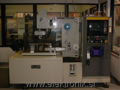

Ta stroj, kateri je imel moje ležaje je bil neka žična erozija. Žal je bila elektronika pokvarjena, so pa servoti imeli pa 1Nm navora. Hitrosti premikanja so bile sicer zelo počasne. Vendar pa je že tisti del, kjer je tekočina imel še kakšne 50kg.

Naj dodam še kako je stvar izgledala ko je še bila erozija,...
