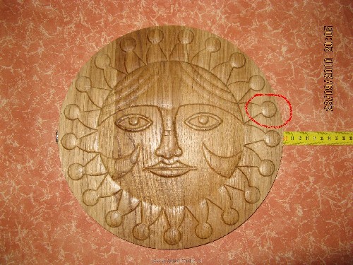

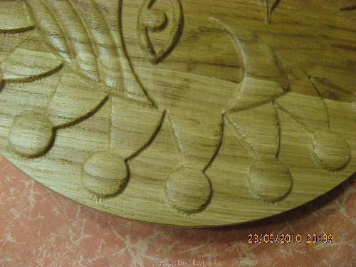

Tudi sam sem malo zaganjal strojček, nastalo je tole, čeprav sem na koncu stvar zaj...al. Sem jih dobil po nosu.
Vendar me zanima naslednje:
Relief je cca fi 300. Uporabljal sem 15 stopinjski gravirni rezkar z radiusom 0.8
stepover 0.1mm, hitrost pomika 1,5m/min. Seveda sem prvo pošropal.
Zakaj je na koncu žarkov grdo izpadlo?
Pa še nekaj me muči. Od začetka do konca se mi je izdelak postopoma poglobil za približno 2mm. Ali je vzrok nastavitev backlash-a. Imam kroglična vretena, backslash pa je nastavljen na 0.01 mm, backslash speed pa na 20%

napetost je napisal/a:
V kolikor je nastavitev backslasha napačna, je možno tudi to, sam računalnik preveč ali pa premalo kompenzira zračnost.
Glede žarkov pa je tako, da je to problem linearnega prehoda čez relief, kaj je najenostavnejša strategija za relief, ki pa je včasih še zdaleč od idealnega.
Vse to pa je odvisno od Cam programa, če napredne strategije profiliranja sploh omogoča...
http://www.cnccookbook.com/CCCookbook.htm
Poglejte tole stran, na njej piše vse kar moraš vedet, drugo so le izkušnje, pa še teh je ogromno v kuharski knjigi =)

PrispevekObjavljeno: Pet Sep 24, 2010 10:24 am    Naslov sporočila:   Odgovori s citatom
Sem imel enak primer. To se vidi rezkar.
Vidi se samo na prehodu, kjer se začne Z spreminjat.
To lahko odpraviš z drugačnim pristopom rezkanja.
Si prepričan, da je backlash pravilen?
Si prepričan, da ga sploh potrebuješ?

PrispevekObjavljeno: Pet Sep 24, 2010 10:53 am    Naslov sporočila:   Odgovori s citatom
Bom probal backslash postaviti na 0. pa bom videl kaj bo.
G koda je generirana iz artcama.Krmilnik je pa uhu.
Kakšne rezkarje pa vi uporabljate za rezkanje reliefov. Step over je na 0.1mm kar pa mislim da ni preveliko.
Kuharsko knjigo bom tudi pregledal.

@toplakd
Za poglobitev poti rezkarja je lahko več vzrokov, sicer 2mm je ogromno, nekaj nesetink mm ti lahko prineseta: prenos toplote iz koračnega motorja na pogonsko vreteno (vijak) in posledično raztezanje, ter segrevanje ter posledično raztezanje osovine obdelovalnega vretena (špindel). Ampak to se manifestira v nekaj desetink mm in ima vpliv zgolj pri graviranju. Sam bi šel iskat tako razliko (2mm) v mogočo izgubo korakov pri dvigovanju Z osi. Imaš zadosti močan motor/driver za težo osi? Lahko da ti pri daljši obdelavi tu pa tam motor izgubi kak korak (ponavadi ga izgubi, ko mora dvigniti os zaradi same teže), potem pa nastane ta razlika. Je mehansko vse OK? Da ni v spodnjem delu vreteno zamaknjeno napram vodilom? Če ročno vrtiš vreteno, bi moral imeti čez celotno pot po Zju enak mehanski upor. Tole mi pade trenutno na pamet.
