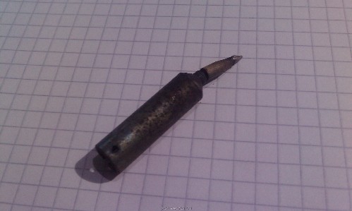

Jaz uporabljam spajkalno postajo Ersa RDS80 že več kot leto in pol in lahko povem da je postaja res enkratna. Imam tri konice od tega eno (0842 BD/BDLF 1mm) uporabljam skoraj vedno (lotanje SMD, ...) in ker nikoli nisem bil prav nežen in sem pri odspajkovanju uporabljal tudi silo, se mi je začela konica tam kjer je nataknjena na steblo kriviti. Ko se je pokrivila, sem jo naravnal in naprej uporabljal. Tako se je dogajalo več kot pol leta, sedaj pa je postala tako mehka, da se skrivi že ob rahlem dotiku ampak kljub temu je spajkanje še vedno mogoče.
Sedaj je prišel čas da zamenjam konico rekel pa sem tudi, da bom vzel še eno tako ki ima vtorček za zalogo cina.
