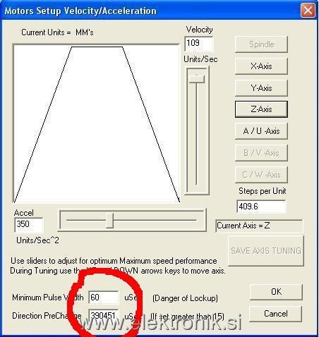

napetost je napisal/a:
Sem še enkrat pregledal motortunig, pa se mi neke številke malo čudne zdijo. Prilagam slikco.
Drugače pa moja napaka ni takšna kot pri Stanetu. Če sem prav razumel njemu naenkrat poglobi relief. Pri meni preskoka ni videt, ampak se napaka linearno povečuje.
V uhu nastavitve pa nekako ne pridem. Izpiše mi samo verzijo in procesor OK.
kaj drugega pa ne vidim.
V tistih dveh kvadratkih daj na obeh 1 za začetek.

Danes sem zopet malo testiral.
Dingo; omenjeni (obkroženi) vrednosti sem postavil na 1

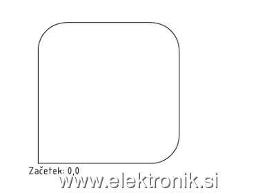

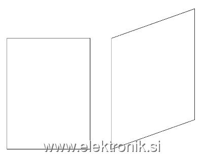

Tudi sam sem naletel na podobno težavo. V mojem primeru je bilo ze večji del problema krivo razmerje pri prenosu iz servotov na vreteno (x os 1/3, y os pa 1/4)
In kaj se je dogajalo? To, pri prezkanju slike (graviranje) je bila slika zamaknjena tako, kot je razvidno iz slike 1. . Opazil pa sem tudi, da mi cnc pri rezkanju osnovne oblike (kvadrat) z veliko hitrostjo izdela tole: slika 2.
Pri prezkanju slike (graviranje) je bila slika zamaknjena tako:

Pri rezkanju osnovne oblike (kvadrat) z veliko hitrostjo pa končni izdelek izgleda tole:

Predvidevam da uporabljaš servote?
Za rešitev problema na sliki 2 je potrebno spremeniti nastavitve PID regulatorja...

to napako okroglih robov povzroča funkcija, ki sili mašino, da ohranja hitrost. Constant velocity
cv dist tolerance vklopi in nastavi na 1.
Če boš nastavil na manj k 1 bo mašina se zelo grdo obnašala ob rezkanju okroglin.
stop cv on angles> nastavi vsaj 45, vendar ne več kot 90.
Potem pa poročaj

Drugače pa pomaga če imaš pospešek vredu nastavljen.
Je meni isto delalo na začetku ko sem pospešek imel 50mm/s2.
Odkar sem ga potem nastavil na 1000mm/s2 teh problemov več ni.
