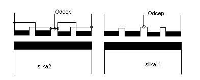

Trafo na sliki ima dva bela priključka za primar, pa dvakrat po dva rdeča priključka od sekundarja, pa tri črne priključke (navitje z odcepom). A je vsak 12 V? Trafo je tako kot na sliki 4.
Če ima transformator 4 x 12 v, lahko skupaj stakneš dve navitji v paralelo, da dobiš večji tok in potem dve paraleli vežeš v serijo (slika 2). Tako dobiš 2x12 V večje moči. Pri vezavi v paralelo je potrebno pomeriti napetost, da navitji ne bosta v ANTIparaleli.
Po sliki 1 dobiš simetrično 2x24V kar je verjetno preveč.
Upoštevaj, da se po usmerjanju napetost dvigne še za kvadratni koren iz 2.
U=Ux1.41. U=12x1.41= 17 V.
Jaz bo šel po shemi 3 in na toroid navil še nekaj žice, če je napetost prenizka. Na toroid lahko na roke dodatno naviješ še dodatno žico. Duhamorno delo, ampak če je za navit za nekaj voltov ovojev ni problem.
Mimogrede: če daje transformator previsoko napetost in ni zalit, se pri toroidih vedno lahko doda nekaj ovojev žice. Pri EI transformatorjih je v glavnem vedno prostor. To dodano navitje se veže z obstoječim sekundarjem tako, da ODŠTEJE napetost. Na ta način ni potrebno podirati transformatorja ali kupovati novega.

Trafo je 4x12V. Jaz bi zvezal po sliki 1, ki jo je pripel @jur. Se pravi, da bi po usmerjanju dobil +- 34V DC, kar TDA7294 čisto paše Smile . Transformator bi pustil kar pri miru (nebi nič navijal ali odvijal).
Na drugi sliki sem v Paintu nahitro narisal, kako bi povezal odcepe. Je pravilno?
Malo slabša slika odcepov (2 rdeča, 2 črna, 2 črna, 2 rdeča)

Ja, zdaj se vidijo 4 črne žice. Sumljivo je, ker so različne barve. Morda so različne debeline. A pride iz trafota lakirana bakrena žica? V tem primeru se vidi dejanska debelina. Če pa ven pride večžilni kabel, pa so lahko v transformatorju različno debele žice, pa se tega ne vidi.
Tako kot na narisano z rdečo na sliki je v redu. Pred vezavo pa pomeri napetost, da bo začetek ene tuljave zvezan z koncem druge. Če žice na trafotu ležijo skupaj ni nujno, da je zaporedje pravilno. Povezavo lahko narediš tako, da se napetost odšteje.
Vedno, vedno, Vedno, VEDNO je potrebno stvari pomerit. POMERIT. Preverit, PREVERIT. Predpostavke so naredile veliko škode.
Jur

Iz trafota pride lakirana bakrena žica. Vsaka žica (razen na primarnem navitju) ima premer 1,3mm. Sem poizkusil zvezati tako kot je narisano na sliki z rdečo in zadeva deluje.
Hvala vsem za pomoč!
