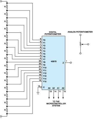

Nisi napisal za kaj bi ga uporabil in s čim bi ga krmilil. Če gre za majhne tokove in napetosti, lahko namesto motoriziranega uporabiš digitalnega. Ta izkorišča multiplekserje oz. demultiplekserje.
Slika pove vse:
Kvazi digitalni potenciometer
