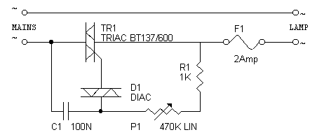

PrispevekObjavljeno: Pon Jan 30, 2006 12:02 am    Naslov sporočila:   Odgovori s citatom
Nasel sem se en preprost dimmer. A bi se dalo to vezje prirediti, tako, da bi lahko priklopil mikrokrmilnik (napajanje)?
 Velikost datoteke:  2.89 KB
 Pogledana:  4726 krat
