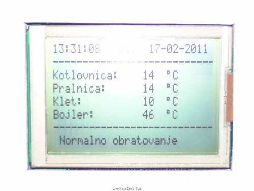

Morda lahko postrežem z nekaj podatki. Online vršim meritve temperatur zajetega zraka, ter jih beležim na PC. Podatkov o porabi vode nimam. (torej poraba 4 članske družine) Bojler v TČ je 200l. Meritev električne energije je enotarifno. Črpalka je vključena nonstop. Ta mesec je povprečna poraba 5.2Kwh na dan kar znese 0.39€ ca 12€ mesečno. Povprečna temperatura zraka je 13°C Črpalka pobira ca 4°, tako da je za toliko zrak hladnejši v kleti, kamor ga odvajam. Zajetega toplega zraka je bilo tudi v najhladnejših dneh zime dovolj. V prostoru, kje stoji sta dve skrinji ter pralni stroj. Topel zrak pobiram tudi iz kotlovnice, kjer se kuri na trdo gorivo. Trenutno vodo segrevam na 50°C - prej sem jo na 52°C. Povprečna dnevna poraba je pri tem padla z 0.41 € na 0.39€. Morda še tole: Za povprečno 6 člansko družino zadostuje toplotna črpalka z 200L bojlerjem. Med 300l sicer ni dosti velike razlike v ceni. Osebno sem se za 200l odločil ravno z razlogom, da bom toplo vodo pripravljal tudi pozimi. Bal sem se namreč, da pri enaki moči TČ ne bo dovolj toplega zraka za ekonomično delovanje pozimi. Po trenutnih meritvah je bila moja odločitev kar pravilna. Podatkov za toplejše obdoje še nimam. Okvirno je bila takrat v ceni mesečna poraba nekaj čez 8€. Podatke bom postregel, ko se otopli.

Tale kontroler je sigurno tvoje delo
