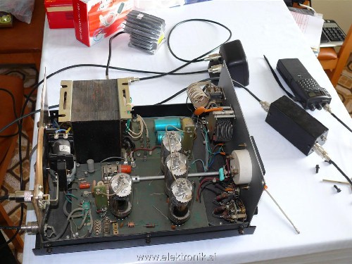

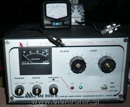

Če kdo rabi, prodam CB ojačevalnik na 4 lampe - 1 predstopnja, tri izhodne paralelno. Žal že malo popuščajo (modrikast odtenek) in stisnem iz njega okrog 100 W - 120 W. Če bi dal nove, bi dal ven med 300 in 400 W.
Po vsej tej debati sem se odločil, da ga ne rabim Whistle
Čeprav mi ga je škoda, ker je dober in kvaliteten....
Mislim, da se ga da brez težav predelati na radioamaterski pas (28 MHz ali koliko je že).
