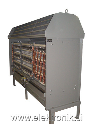

Misek je napisal/a:
Torej rabim upor cca 1-1,2Ohm in moči 20W Predvideam da 20W uporov "ni"
20 W upori so "mala malca". Obstajajo tudi malce močnejši. Recimo 350.000 W.
 Velikost datoteke:  101.13 KB
 Pogledana:  14 krat
