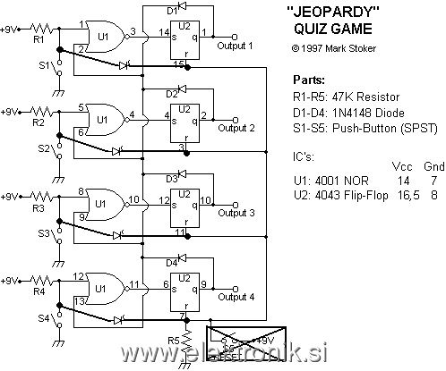

Če ima kdo simulator za logična vezja, lahko mogoče poskusi tole:
Reset tipka se odstrani, dodal pa sem štiri diode in jih vezal od R vhoda, pa do vhodnih tipk.
 Velikost datoteke:  9.85 KB
 Pogledana:  1822 krat

PrispevekObjavljeno: Čet Dec 01, 2011 4:44 pm    Naslov sporočila:   Odgovori s citatom
Tole bo resetiralo izhod takoj, ko spustiš tipko...

PrispevekObjavljeno: Čet Dec 01, 2011 8:06 pm    Naslov sporočila:   Odgovori s citatom
Da, ampak ni nič rekel če naj izhod ostane v logični 1 tudi takrat ko spusti tipko ali ne.
