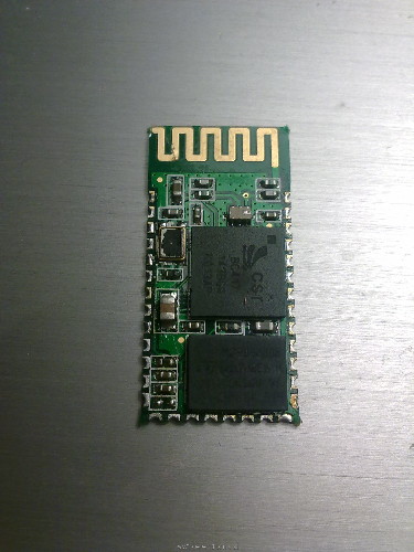

Zdravo!
Že kar nekaj časa nazaj sem kupil enak modul kot ga je nabavil program_er in to objavil v eni izmed prejšnjih tem: Bluetooth povezava Android-AVR .

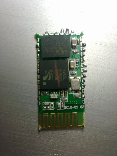

Zadeva je delala super, sedaj sem naročil še več teh modulov (ebay:Bluetooh module), vendar je problem ker mi sedaj zadeva na že obstoječih PCB-jih ne deluje pravilno oz. sploh ne! Problem je, ker ne morem komunicirati (via RS-232) z modulom, poleg tega že modul sam ob vklopu utripa (cca. 3Hz) kot da se pripravlja za PAIRing rutino. Tudi na protoboardu ne uspem pogruntati kaj je narobe oz. kako sploh priti do upravljanja modula z AT ukazi; sem poizkusil z vsemi možnimi BAUD RATEi, različnimi nivoju drugih I/O, ...
BT čip na modulu pa je enak model kot bi naj bil vsak- "CSR BC417143" (Bluetooth specifikacije). Razlika od "starega" modela je v razporeditvi SMD-jev na platici in revizija (piše: 2010-09-03, pri starem pa nič). Ima kdo kaj izkušenj s temi novimi moduli?? Kako razhoščit to zadevo? Poizkusil sem tudi z drugimi (tudi novimi) moduli (v primeru, da bi en bil mogoče vendarle pokvarjen), vendar isto: blinkanje že takoj na začetku + nezmožnost upravljanja preko UART vodila... Think
Hvala za vsako pomoč in nasvet!
Stari modul, delujoč
 Velikost datoteke:  428.19 KB
 Pogledana:  11 krat
Novi modul, nedelujoč
 Velikost datoteke:  413.05 KB
 Pogledana:  17 krat

Na nekaterih imaš pin ki ga moraš dati na 0/1 da "vstopiš" v AT mode ali pa uart mode. Če si ga kupil na eBayu poglej datasheet ali pa ga zahtevaj od prodajalca. Vsi moduli ki sem jih kupil so delovali le pogledati moraš za pinout ki se lahko razlikuje glede na različne firmware.
Sam sem zakuril le enega ko sem pomotoma naredil kratek stik in mu pripeljal 5V napajanje.
P.S. Vidim da je nedelujoč modul zelo zdelan. Tudi antena ti odstopa. Si ga ti poškodoval pri odspajkovanju ali pa si dobil že poškodovanega.

ja modul je precej zdelan zaradi tega, ker ga je bilo potrebno dokaj "na silo" rešiti iz vezja, nimam pa prave resolder postaje, "hišna" vroča pištola pa zna naredit velik kaos če (pre)greješ ploščico z njo, zato sem uporabil nižjo temp. in (da, se strinjam) neprimerne klešče za operacijo... Sad
@program_er:
meni se je pojavil kratek stik med 12 in 13 pinom (Vcc in GND) iz neznanega razloga, zato se mi je čip orenk grel že na plati, je pa zanimivo, da je status LEDica (na pinu PIO8, PIO9) še pravilno delala.
