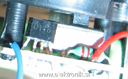

Gre za solarno lučko iz Merkurjeve ankete.
Ker nalepka na lučki pravi, da ima belo lediko in samo en Ni-Mh akumulator 600mAh, me je zanimala izvedba pretvornika. Namesto neke variacije Joule-Thief vezja z diskretnimi elementi, je vgrajeno integrirano vezje z oznako 0116 v 4 pinskem SIP ohišju in upor 22 ohm, ki omeji tok skozi lediko.
Ker mi Google ni našel nič uporabnega, se obračam na vas, saj me zanima ali je to integrirano vezje pod neko drugo oznako dobavljivo v trgovinah in specifikacije vezja samega.

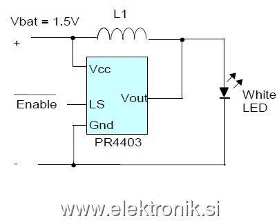

Tisto ni upor ampak je dušilka.
IC pa je verjetno nekaj podobnega kot tale:
 Velikost datoteke:  18.42 KB
 Pogledana:  4103 krat

Hvala za odgovor, imaš prav zraven je dušilka in ne upor.
Da PR4403 je razen ohišja zelo podoben integriranemu vezju v lučki.
Zanima me pa ali obstaja kateri dobavljiv boost led driver v takem ohišjo ali neka druga klasika s 100 mils med pini in ne neka od SMD variant?

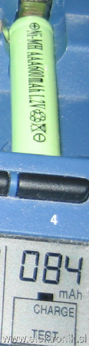

Sklepam, da je izkoristek dober zato, ker vgrajen akumulator, 600 mAh, toda spodnja slika pove vse, lediko poganja že 3 ure, svetilnost pa je v rangu raznih Joule-Thief vezij.
Pri tako "enormni" kapaciteti in neznosni lahkosti akumulatorja (samo 6 g) sem mislil, da bo lučka mrknila prej kot v 2. urah. Bom sporočil koliko časa bo svetila.
Kapaciteta novega "600"mAh Ni-Mh akumulatorja po približno 12. ciklih:
 Velikost datoteke:  40.13 KB

Obljuba dela dolg. Še nekaj informacij:
Z originalnim akumulatorjem je lučka neprekinjeno svetila 12 ur.
Z akumulatorjem, ki resnično zmore 600 mAh, pa 84 ur oz. 3 dni in pol neprekinjenega delovanja (7x več). Meritev kapacitete s polnilcem očitno nudi kar ustrezne rezultate.
Resnično, priloženi akumulator že nov ni kaj prida, vendar v taki lučki, bi pregregrevanje in slab polnilec v kratkem času uničil še tako kvaliteten akumulator. Poleg tega. gre za izdelek, ki ga bo večina uporabnikov zavrgla že po eni sezoni in je zato taka izbira akumulatorja kar logična.
Svetilnost ledike je ob primerjavi z Joule-Thiefom (v nadaljevanju JT), ki dela neprekinjeno že leto in pol približno enaka, čeprav ima JT približno 2x višjo porabo (13 proti 24 mA - peak impulzi).
Izkoristek je boljši, vendar ne veliko boljši. V tem primeru je potrebno upoštevati da ima JT, ki je služil za primerjavo, lečo na lediki in da ima njegova ledika že preko 10.000 obratovalnih ur, kar se tudi precej pozna na svetilnosti.
