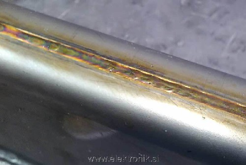

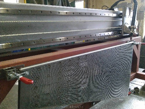

Zadeva sem poskusno zagnal, skupaj z aparatom. Zaenkrat deluje še brez dodajanja materiala, ker še čakam dva dela za cevni paket. potrebnih bo samo še malo finega tuninga parametrov, in lišpanja mašine, kar se tiče zaščit ( Whistle ) in prijemal za komade (za prvo serijo so že, za naprej pa sproti).

Živijo!
Pohvale za izredno lepo narejen varilnik!
Zanima me še kje si kupil jermen in jermenice ter
kakšna je bila cena.
Ali imaš motor montiran direktno na osi jermenice?
Imaš kakšne probleme z močjo motorja?
Kateri motor si uporabil?
Pri montaži direktno na os imaš ločljivost koraka
verjetno okoli 0,8mm ampak to pri tebi niti ne igra
vloge...
Hvala za odogovore in LP!

Material sem nabavil v intercomu v celju
cena:
jermenica T10-16 Z20 8€
jermen T10-16 5,5€/tm
Prižemna ploščica za jermen T10 6€
Tudi tirmice sem naročil pri njih
R25 L=1540mm 115€
Voziček R25, ozki, dolgi 29€
Cene so brez ddv
Kar se tiče moči, sem imel prvo jermenico kar na osi, med testiranjem pa sem naredil še enostavni zobniški reduktor 3:1, zobnike sem kupil prav tako pri intercomu. Točnost pomika določa prevsem število korakov, in premer pogonske jermenice!! sam sem zaradi enakomernejšega gibanja uporabil največji mikrokorak, kar ga je omogočal moj krmilnik, mislim da 25600 korakov na zasuk. Tako da z teoretično ločljivostjo pogoni ni bilo težav, vsekakor pa bi razši uporabil mikrokontroler za generator pulza, saj z 555 nisem imel začetne in končne rampe. Vseeno je zvaril svoje(cca 800m zvara), tako da je trenutno že pospravljen Smile
