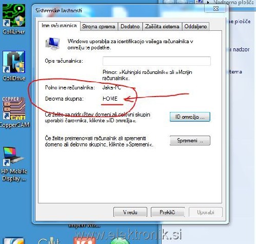

Ali je stroj iz katerega ne vidiš ostalih v isti delovni skupini, kot ostali?

Vsi računalniki so v isti delovni skupini: workgroup. Servis "Computer Browser" je zagnan. Router sem resetiral in zdaj vidim 3 od osmih.
