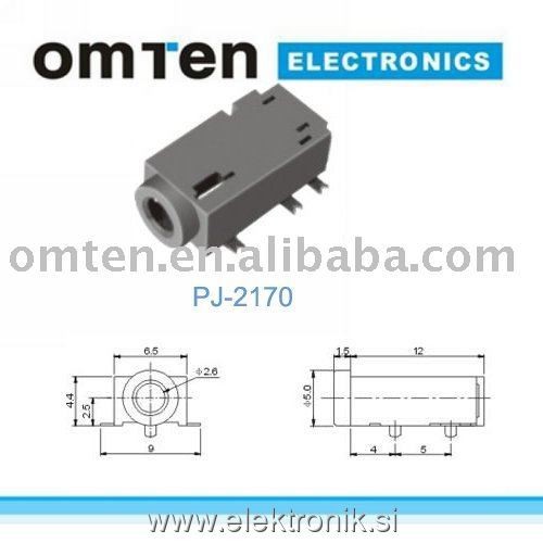

Če želiš pomeriti, moraš računalnik razstavit in meriti na zadnji strani konektorja. Eden izmed pinov mora ob vstavitvi slušalk skleniti na maso. Najbolje da začneš najprej meriti na konektorju za mikrofon, ker je večja verjetnost, da to stikalo dela.
