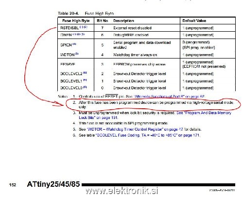

Če prav vem, moraš imeti high-voltage programator, potem pa izklopiš reset pin v fusebitih. Z navadnim programatorjem ne gre, ker potem ne moreš več programirati.

Ali ne piše tega v datasheetu?

Nisem zasledil. Sem pa vklopil RSTDISBL in stvar je zamrznila.

Seveda je. Zdaj res rabiš HV programator...

Včasih je potrebno do konca datasheet prebrat, vključno z opombami.
