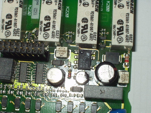

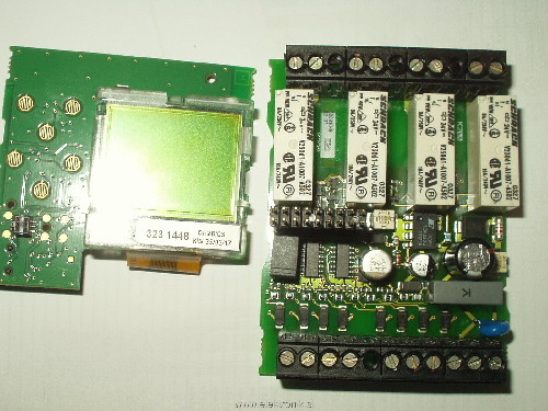

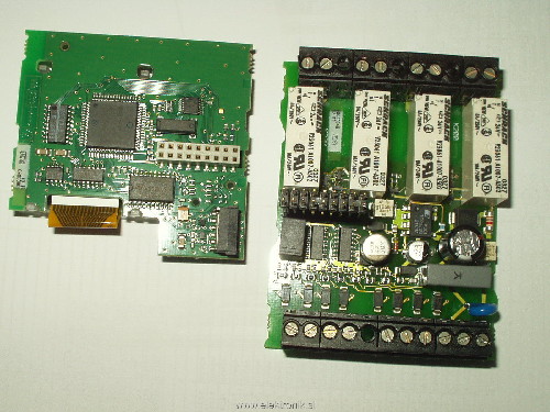

Na popravilo sem dobil en siemensov logo. Zanimivo, kako je narejen napajalnik Shocked Na vezju ni kakega trafota. Uporabljen je TOP232 proizvajalca Power Integrations. Take aplikacije v dokumentaciji nisem našel. Tak napajalnik bi bil prav zanimiv tudi za kako domačo aplikacijo. (vhodna napetost 110-230v) na vezju so štirje 24V releji. mikroproceror, displej z osvetlitvijo itd, tako da poraba vezja verjetno ni tako zelo mala. Je komu jasno kako je izveden napajalnik?

Jaz sem že 3 kose popravil zamenjaj 47uF kondenzator kateri gre na 4pin čipa pa bo stvar delovala

Imaš kake podatke, kje pomerit kako napetost? Prvo kar sem storil, sem menjal elektrolite, pa zadeva vseeno ne dela.

Mislim da je napetost na izhodu dušilke okoli 50V pri neobremenjenem napajalniku Preveri ali je kje slučajno hladen spoj in ali imaš napetost na vhodu v čip. pri sponkah je ponavadi smd upor kateri kaj hitro spusti dim.

Če pravilno vidim je ta switcher neizoliran. Tak aplication note sem zasledil (in tudi uporabil) pri seriji LNK30x ki je prav tako od Power Integrations. Primer takšnega vezja je tukaj.

Peter hvala. Bo točno nekaj takega.

Hm, kako je potem rešeno glede varnosti ( napetosti dotika )
Namreč na Logota se tudi priklopiš s kablom za programiranje in v njega vtikaš neke spominske modulčke ipd.

V službi imam narisano vezje napajalnika v kolikor potrebuješ ga lahko pripnem sem ga pa prerisal z vezja in ni nujno da je 100% pravilno. Je pa precej podobno tipični aplikaciji za ta čip.
