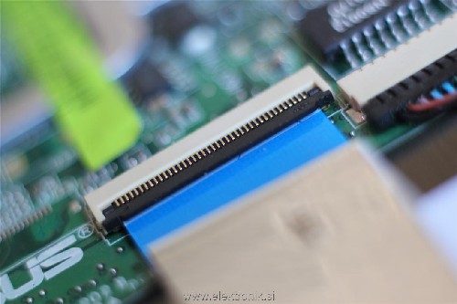

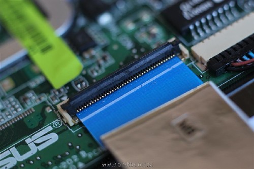

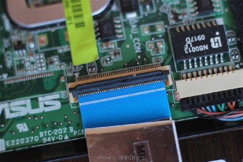

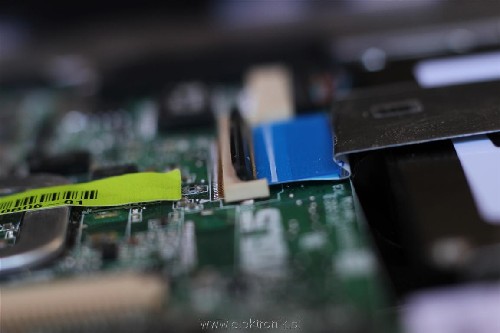

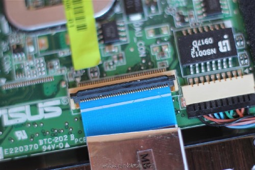

Iščem tak konektor, kot je na sliko. V bistvu iščem samo črni del (zaklopko), ker se mi je zlomila Brick wall
Opis
Kabel je ploščat in čist tanek - brez zaključnega konektorja – samo kontakti. Vtakne se ga v konektor in potem se tisti črni kos plastike obrne za 90 stopinj navzdol, tako da kabel stisne ob svoje kontakte. Tisti črni kos plastike se torej premika bodisi v vodoravno lego (zaprt – stisne kabel) ali pa navpično (kjer se potem kabel lahko povleče ven ali noter).
). Sem naredil več slik iz različnih kotov (po predlogu) in jih razdelil na odprtX in zaprtX.
Torej, najprej moram ugotoviti, kako se reče temu konektorju in potem še, kje ga dobim.
Hvala

MarE69 je napisal/a:
Predvidevam, da je konektor od LCD-ja z rastrom 0,5mm. Števila kontaktov nisem štel na sliki.
Temu se reče PFC konektor, imajo jih na farnellu. Mi uporabljamo od proizvajalca hirose. Če je 50 pinski z rastrom 0,5mm lahko dobiš kakšen kos.
Živjo,
Hvala za namig in ponudbo. Sem pravkar preštel in jih ima 40, tako, da bom kar po Farnellu pogledal. Prej bom pa še izmeril dimenzije. Zdaj, ko vem kaj iskati.
Hvala obema

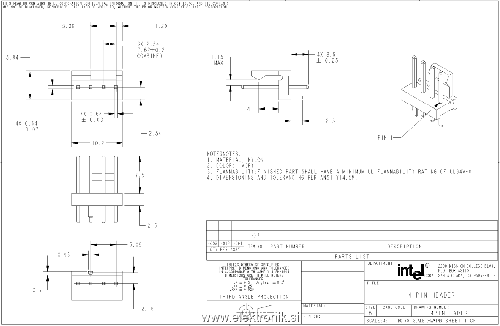

Jaz pa iščem kakršnega koli dobavitelja za konektor iz slike.

matjazkariz
Pridružen-a: Sre 03 Nov 2004 18:09
Prispevkov: 1026
Aktiv.: 4.33
PrispevekObjavljeno: Pet Avg 31, 2012 10:40 am    Naslov sporočila:   Odgovori s citatom
Težava je v tem, da to ni standardni konektor. Če pogledaš 3D model, opaziš, da je tisti vertikalni locking jeziček za pini krajši kot navadno. Ponavadi gre od 1 do 4 pina. Pri tem konektorju pa gre samo do 3 pina. Tak konektor se uporablja pri novejših matičnih ploščah za ventilatorje. Tak konektor namreč podpira priklop 3 in 4 pinskih ventilatorjev.

red_mamba
Prispevkov: 1486
Aktiv.: 6.27
Kraj: Yogyakarta
PrispevekObjavljeno: Pet Avg 31, 2012 2:54 pm    Naslov sporočila:   Odgovori s citatom
ce ne rabis 1000 komadov za serijsko proizvodnjo potem z olfa nozem obrezes jezik na prave mere. Ta plastika je tako cisto tanka in mehka.

matjazkariz
Prispevkov: 1026
Aktiv.: 4.33
PrispevekObjavljeno: Pet Avg 31, 2012 3:49 pm    Naslov sporočila:   Odgovori s citatom
Rezanje, žal, ni opcija.
