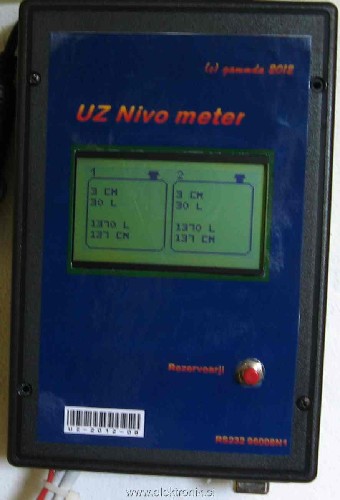

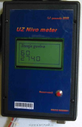

Tudi jaz sem zadevo naredil z UZ merilnikom. Se mi ravno pokriva vrednost, da je 1cm razdalje 10 l, imam pa dve cisterni. Podatki so dvojni in sicer: koliko je potrbno dotočiti in koliko je notri. Sicer pa slike povedo več.
Spodaj pa je RS232 konektor, kamor se pošiljajo podatki za npr. priklop na PC.
Lp M.
 Velikost datoteke:  25.68 KB
 Velikost datoteke:  33.42 KB

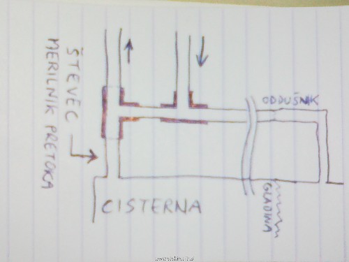

Ne gre za cisterno,ampak števec bi montiral na dovodno cev gorilca in preko tega bi želel spremljat tekoče podatke na pc-ju.

Gorilec ima tudi povratni vod. Tako boš moral merit dva pretoka in računat razliko. Ker sta pretoka h gorilcu in od njega drastično višja kot pretok skozi dizo (kar pravzaprav želiš meriti), boš na tak način pridelal precej napake.

Povratni vod se spoji z dovodnim in pretok se meri na skupnem dovodu do spoja.
3,6l/h = 0,06l/min , zato bi prišel v poštev števec z batnim načinom delovanja. Tistemu ne uide nič.
Išči števce za vodo, ki delujejo na ta način.

No, ni ravno tako enostavno da samo malo poprčkaš po cevkah...
Iz dvocevnega sistema moraš zadevo predelat na enocevno, kar pomeni menjavo filterske enote, manjša sprememba na črpalki gorilca (večina gorilcev zadnjih 20 let ima že vse pripravljeno za to), predvsem pa je treba poskrbet za popolno tesnjenje dovoda, ker je enocevni sistem malce bolj picajzlast glede mehurčkov zraka...

@MadMax: Jaz bi kar tvoj podpis upošteval in uporabil 2 T razdelilca.
predelava iz dvocevnega sistema v "enocevni" sistem

Po moji teoriji gredo mehurčki gor, olje pa dol. Če ima cev dovolj velik premer, da je hitrost olja majhna, ne bi smelo vleči mehurčkov za seboj v zanki. Razdelilca nista nujno povsem blizu skupaj, po potrebi pa je med njima še tisti mali "bučka" filter, ki tako upočasni olje, da ne gre noben mehurček skozi. Teoretično Neutral .

Odgovor ja vsaj besedno sila preprost,pretočni števec je potrebno vgraditi na tisti cevi,ki povezuje črpalko z dovodom na šobo izgorevanja,to je nafta ki nesporno priteče in preko šobe gori. Na večjem gorilcu ni bilo težav,ker je ta bakrena cevčica vidna od zunaj,kjer je vezana na elektromagnetni ventil,pri manjšem pa še ne vem,ker je vse zakrito. V glavnem povratni vod kurilnega olja je pred samo črpalko,kjer se višek vrača v cisterno.
