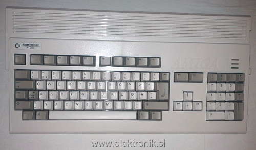

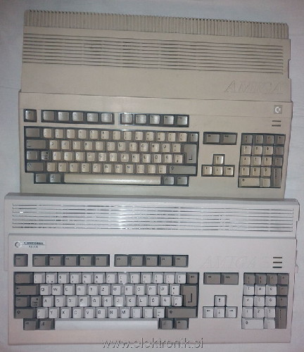

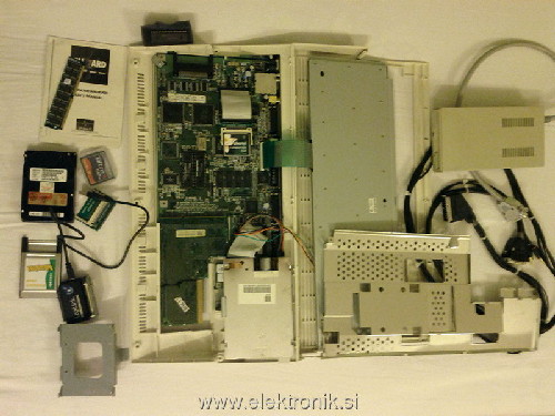

Na začetku meseca me je zagrabila retro-nostalgija, zato sem začel skupaj spravljati eno solidno Amigo 1200. No, po enem mesecu nakupovanja iz cele Evrope sem uspel dobiti (skoraj-) vse sestavne dele: Amigo 1200, napajalnik, joystick, miško, pospeševalnik Blizzard 1230 MK IV z 68030 procesorjem in 32MB pomnilnika, 2 ROM čipa - Kickstart3.1, CF-IDE adapter, PCMCIA CF adapter, dve CF kartici, dodatni zunanji disketni pogon ... Čakam še mrežno kartico in zunanji flicker fixer / scandoubler (vezje, ki omogoča priklop Amige na PC monitor). To zadnje je samo začasna rešitev, kasneje moram dobiti še notranji scandoubler, ki pa je (žal, tako kot veliko hardvera za Amigo) precej dražji. (Slika 1, 2)
Ta Amiga se bo pridružila Amigi 500, ki jo imam že nekaj let, je pa na žalost v precej slabem stanju in jo počasi popravljam. Potrebna je še popravila tipkovnice, disketnika, na vezje je stekla baterija in razžrla nekaj povezav. Poleg tega potrebuje malo "barvanja" z Retrobrite-om, ker je čisto rumena. (Slika 3)
