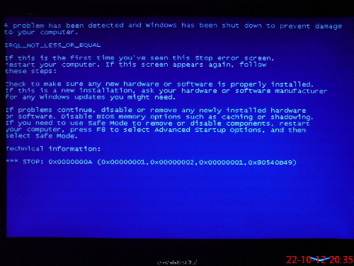

PrispevekObjavljeno: Pon Okt 22, 2012 10:20 pm    Naslov sporočila:   Odgovori s citatom
pozdrav na sliki sem dobil danes pri vklopu mašine. Gre za IBM (xSeries 206m), ki menda sploh ni namenjen za Win XP, a že dela kolikor-toliko brez problemov kaki dve leti. Kupil pri Sraki v Trzinu; kupoval z očmi namesto s pametjo - ogromna škatla, notri pa nič oz. še zvočne kartice ne. Niti gumba za hardverski reset nima oz. ga ne najdem. Zadaj sicer je nek gumb, dosegljiv s konico kulija, a potem na ekran napiše samo nekaj v smislu "hardware halted, pokliči vzdrževalca". V konkretnem primeru sem potem nekaj sekund držal tipko za vklop/izklop da je škatla ugasnila, totalno izklopil 230V, ponovni vklop, diagnoza C: gre skozi, deluje.
