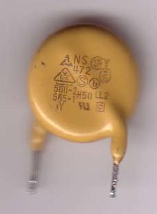

PrispevekObjavljeno: Sre Jul 19, 2006 9:46 pm    Naslov sporočila:  ? Odgovori s citatom
Kaj je to za en element? je to keramični kondenzator? kakšne vrednosti ima?
 Velikost datoteke:  6.17 KB
 Pogledana:  5155 krat
micabauc
Pridružen-a: Tor 03 Jun 2003 7:12
Prispevkov: 177
Aktiv.: 0.75
Kraj: Celje
PrispevekObjavljeno: Sre Jul 19, 2006 9:49 pm    Naslov sporočila:   Odgovori s citatom
A to si vzel iz starterja za neonke?
Po moje je 4.7 nF kondič
outlaw
Pridružen-a: Ned 18 Jun 2006 12:44
Prispevkov: 32
Aktiv.: 0.14
PrispevekObjavljeno: Sre Jul 19, 2006 10:50 pm    Naslov sporočila:   Odgovori s citatom
ne to sem vzel iz TV-ja! vendar dvomim da je kondenzator, saj ne pokaže nobene upornosti, in niti napolni se ne, torej je to nekaj drugega ali pa je zanič!?
