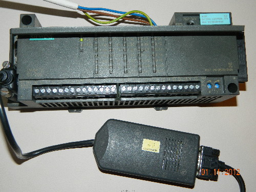

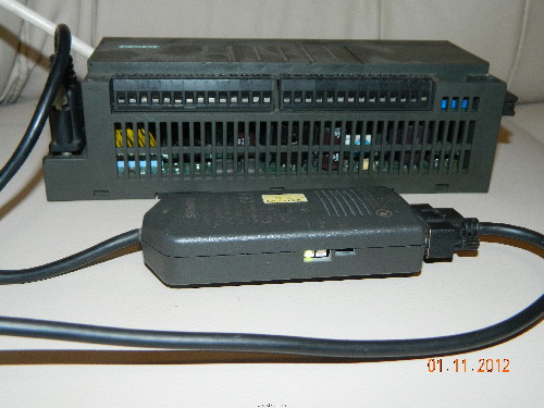

Lep pozdrav! Tudi jaz sem v samem začetku programiranja plc-jev, nabavil sem simatica s7, cpu216-2! Naletel sem že na težavo z povezavo, kot je razvidno iz spodnje slike! Če je že kdo delal s tem, bi ga res prosil za pomoč
Hvala!
Zanima me kam mora bit nastavljeno stikalo na pc adapterju
 Velikost datoteke:  2.99 MB
 Pogledana:  11 krat
Spreminjal sem že skoraj vse mogoče varijante!
 Velikost datoteke:  2.96 MB
 Pogledana:  18 krat
V kateri položaj mora bit nastavljeno stikalo pa plc-ju( Stop, Term ali Run)

poule
Prispevkov: 813
Aktiv.: 3.62
PrispevekObjavljeno: Čet Nov 01, 2012 7:19 pm    Naslov sporočila:   Odgovori s citatom
Postavitev stikala na CPU za vzpostavitev povezave ni važna. Za delovanje (ko boš že imel naložen program) ga daš na RUN. Če imaš na term potem preko računalnika kontrolirašRUN/STOP mode.
Poglej DIP stikalo na adapterju. Poglej hitrost nastavljeno na adapterju. Poglej hitrost nastavljeno na "comunication " in "sistemblock". Povsod nastavi na 19,x. Adreso 2. Klikni na " double click to refresh". Izpisatitimora CPU. Potem ti bo delalo. Je CPU nov, še nikoli naložen? Lahko da je na nastavljen na drugačno adreso/hitrost (če je že bil narejen download).

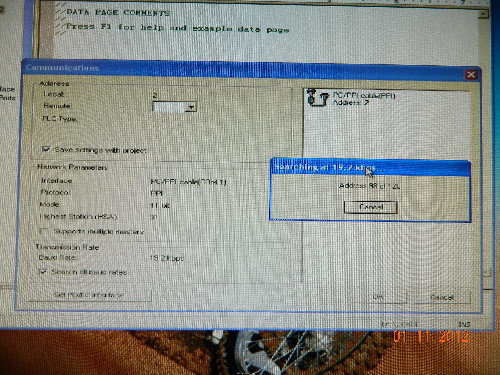

Plc, je rabljen! Sledil sem tvojim napotkom, na pc adapterju nastavljeno(19,2kBaud), communication nastavljeno (19,2kBaud), system block nastavljena oba porta (19,2kBaud), adressa nastavljena na 2 !
Ko kliknem osveži, kar začne iskat neke adrese od o-126?

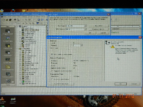

Ko pa stisnem ok pa mi javi napako!

poule
Prispevkov: 813
Aktiv.: 3.62
PrispevekObjavljeno: Čet Nov 01, 2012 10:01 pm    Naslov sporočila:   Odgovori s citatom
Klikni na PG/PC interface. Kaj imaš izbrano?

PrispevekObjavljeno: Čet Nov 01, 2012 11:16 pm    Naslov sporočila:   Odgovori s citatom
Zdravo, takole na prvo žogo bi rekel da je je adapter, ki s katerim hočeš vzpostaviti povezavo MPI tipa, moral bi biti PPI.
Z MPI-jem ne bo šlo.

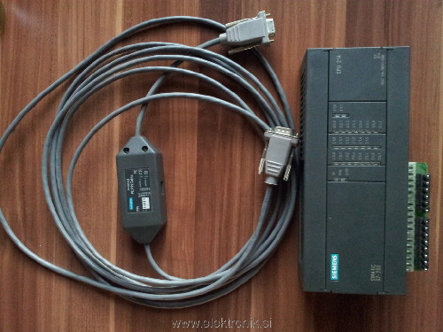

Kabel za programiranje S7-200 izgleda kot na priloženi sliki
