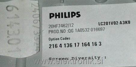

Ali to velja za vse (novejše) Philips televizorje? Tudi sam imam namreč podoben problem. Za popravilo enega sem našel le ploščo za TV drugačne velikosti, ki pa ima drugo ločljivost. V servisnem navodilu ta postopek ni omenjen, pa tudi pri par drugih ga nisem zasledil. Katere številke naj bi to bile?
Oznaka TV-ja je: 20HF7462/12, šasija: LC4.1HE AA.
Oznaka PCB-ja je: 3139 123 58334 Wk 443.2, na nalepki pa je koda: 69682 69691 0008489 D2665 ter HJ526.
P.S.: Zmelly: Tudi EDID epromčke imam, vendar bi jih bilo potrebno preprogramirati.
Nalepka na okvirju Philips 20HF7462

TV sem popravil z nakupom podobne plošče 3139 123 58333 od TV-ja 20PF8846 z enakim panelom. Edina potrebna modifikacija je, da je potrebno ploščico z LED-icami in IR sprejemnikom priključiti direktno na ploščo in ne preko i-plošče. Za to je potreben drug kabel z drugačnim razporedom priključkov. Seveda TV potem nima več hotelskih funkcij (priključki za STB ne delajo).
Potem sem se domislil, da bi tudi originalno ploščo poizkusil priključiti tako. V bistvu sem prekinil I2C komunikacijo z i-boardom (3139 123 61333). In glej ga zlomka, TV se je takoj prižgal.
Zanimivo pa je, da pri stari plošči primejo samo tipke za vklop, P+, P-, V+ in V-. Niti mute, niti TXT, niti MENU, niti številke. Do menija (za nastavitev programov) se sicer da priti v servisnem načinu. Plošči imata enake byte opcij, nekatere NVM nastavitve so bile različne, vendar tudi po poenotenju druge tipke ne delajo. Navodila sicer omenjajo zaklep, vendar ne do te mere.
