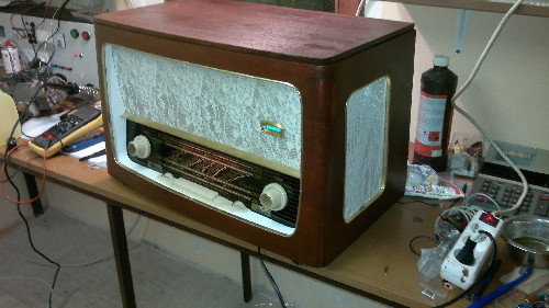

Sam sem se pred enem mesecu spravil obnoviti točno ta aparat. Ko sem ga razdrl, me je skoraj kap. Mišji iztrebki 2cm na debelo. (V stikalih za vklop). Najprej sem očistil šasijo, zamenjal izolacijo na priključkih obeh transformatorjev, očistil kontakte od varovalke (ki mora biti peščena!!!), nato sem pa razdrl stikala. Vsako žico sem si pribeležil na list, napisal in narisal, kje je bila in jo odlotal. Stikala sem odprl in vsak kontakt posebaj očistil z alkoholom (šnops Smile ). Zamenjal sem dovodni kabel, nato veliki dvojni kondenzator z dvema 50uF, potem pa zamenjal še ostale elkote (okoli 3-5 jih je). Naročiti sem moral tudi vse ostale foljaste kondenzatorje, ker so bili čisto vsi zanič, je radio igral čisto po tiho. Z vsakim zamenjanim sem slišal razliko v glasnosti. Tisti, ki so bili oviti v foljo (to sta dva, eden nad potenciometrom in eden še nekje v ohišju) sem jih lepo olupil in nove kondenzatorje oblekel nazaj v to folijo. Malo inprovizacije, pa deluje. Očistil sem tudi vse potenciometre (nisem jih zamenjal, ker karkoli bi kupil, bi vrgel denar vstran - plastika) in pa vrtljivi kondenzator, ki se uprablja za nastavljanje frekvence. Skratka očistil sem vse, kar se je dalo, in tudi to je zelo pomagalo k izboljšavi zvoka. Na koncu sem še v Conr*du kupil novo magično oko, dal 18€ zanjo, in pa podnožje. Starega sem odšipnil stran in kable na novo prilotal na novega. Imel sem nekaj težav, saj je nekdo pred mano čisto prevezal kable od magičnega očesa. Danes, ko radio pogledam, ga ne dam iz rok kar tako. Približno tri tedne truda, vsak dan nekaj, in mislim, da bo radio igral še enkrat toliko, kolikor je že. (Če ne bo seveda naša država prešla na DAB sistem, z izgovorom, da ni dovolj prostora v FM področju in ni konkurence za ostale postaje. Prva stvar v tem primeru: Piratski radio Smile )
Na tej povezavi lahko najdeš sliko, kako je izgledal prej, preden sem se lotil dela. Malo boljše je sedaj. elektronik.si
 Velikost datoteke:  827.9 KB

Še nekaj... kondenzatorje sem meril tako, da sem odlotal žico, ki je povezana na maso (ohišje), radio vključil in meril, če je na odlotani žici napetost. Če je bila, je bil prebit. Kondenzator lahko tudi prebija tako, da je to opazno samo pri nazivni napetosti.

Applause Če niso zvočniki preveč poškodovani ima res enkraten zvok.

To pa zato, ker je "3D" : beri : spredaj večji zvočnik malce dušen na visokih in ob strani 2 x manjša zvočnika preko serijskega kondenzatorja (pobere kao base) ter vezana v kontrafazi (izpade "extended Mono").
Pri govoru je efekt zelo zanimiv : težko je določit v prostoru od kje prihaja zvok (se zdi od vsepovsod). Deluje tudi pri glasbi Wink Kul štos iz starih cajtov. Vse zaradi lastnosti človeškega uha v prostoru Razz
Ps. podobno foro na bazi te ideje sem pred desetletji izvedel na svojem ozvočenju od benda - enemu 3-sist. boxu sem obrnil fazo na srednjetoncu ... so npr. vokali zelo zanimivo zveneli Mr. Green brez "strašnih" elektr.efektov takrat (ni bilo denarja zanje)

To pomeni, da stranska zvočnika delata prepih levo-desno ne pa noter-ven.
