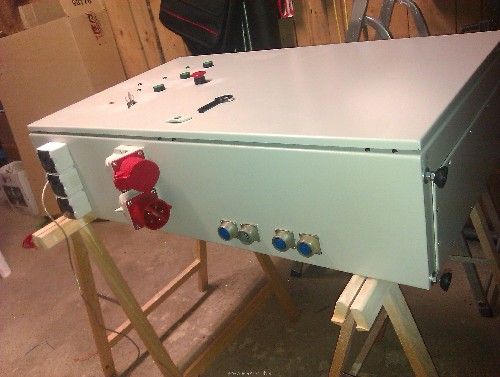

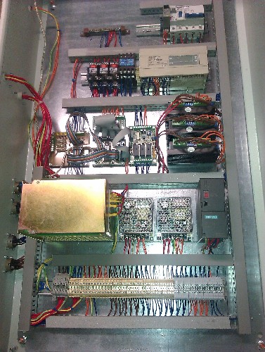

Da še tu zavežem brado in zavijem temo v celoto.
Par dni nazaj smo stestirali na tem stroju plazmo Z "blow-back" tehnologijo vžiga in DELUJE ZAVIDLJIVO DOBRO.
Je pa sam plazma invertor x3 dražji in za seboj potegne poleg tega še sistem za uravnavanje višine ker to deluje preko upornosti - toka plazma ''plamena'' kar je pa sedaj prevelik finančni zalogaj za domačo uporabo..
Tako, da gre vse v odprodajo samo da razdrem omaro. (kvečjem če želi kdo vse skupaj in posodobiti delovanje Z osi)
Krmiljenje MK1 (KROKO)
Motorji NEMA 23 - driverji- napajalniki
-ter vse kar se vidi notri -- samo, da pošraufam ven konec tedna..
