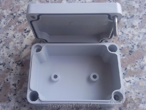

Vem, da sem pred časom imel nek katalog s temi ohišji, ampak ko rabiš ... Confused . Iščem nekaj podobnega temu na sliki, s to razliko, da bi rad varianto, ki se na podlago pritrdi z vijaki preko skoznih lukenj - notranjost pa ostane vodotesna (na ta način jo lahko pritrdim pravilno ali pa "na glavo"). Za kak link se priporočam ...

Weidmüller ima precej tega... poglej POK in MPC serijo.

Kake dimenzije pa to rabiš, in pa koliko kosov? Imam jih nekaj viška, dimenzije 80 x 55 v mm, če me spomin ne vara.

Poskusi tukaj
http://www.plastron.si/

Te škatle proizvajajo bolj poznane firme, kot so: Bopla, OKW, Hammond.
Škatle se lahko naroči preko Farnela ali direktno od uvoznikov, ampak so cene tam okoli 12 €. Za napravo, ki je montirana zunaj je potrebno gledati od IP54 naprej.

Drži, samo te, ki jih potrebuje Frenki, proizvaja Fibox in pa Multibox. Takšno obliko, kot je dal Frenki sliko, se nahajajo pri Plastronu, pod nazivom MBT.
Kar se tiče zunanjega ip-ja, je lahko ip67, pa je vseeno voda notri. (velja za kovinska ali alu ohišja) Namreč, zadeve kondenzirajo. Med zunanjo in notranjo stranjo pride do hitrih sprememb, zato ip pri kondenzaciji ne pomaga. Uspešno se to rešuje ali s plastičnimi škatlami, ali pa z namenskimi uvodnicami.

Vajdo: Že, ampak to verzijo, ki jo je dal Frenki mislim, da ni mogoče privijačiti na drugo podlago. Možno pa da se motim.

Res je. Sem gledal od Bizgec65 sliko. No saj Frenki išče takšno, da so luknje izven ip cone.

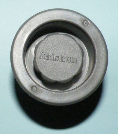

Vajdo: Si imel v mislih takšne uvodnice:

PrispevekObjavljeno: Sre Feb 06, 2013 3:23 pm    Naslov sporočila:   Odgovori s citatom
Da. Še malo bolj razloženo http://www.plastron.si/proizvodnja/images/stories/Downloads/PLASTRON_iz_element.pdf
