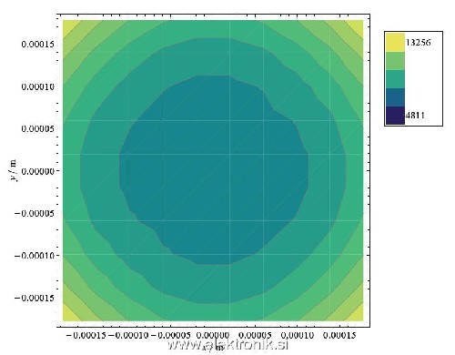

PrispevekObjavljeno: Sob Maj 04, 2013 11:31 pm    Naslov sporočila:   Odgovori s citatom
Po dolgem času se spet oglašam. Žal so imele druge stvari prioriteto pred tem, tako da se s tem nisem ukvarjal. Sedaj pa ponovno k stvari, problem je zame še vedno nerešljiv.
Mogoče smo se narobe razumeli, mogoče jaz narobe razumem. Želel bi imeti podoben graf, kot na priloženi sliki, le da bi imel za okvir krog (polmer R0-polmer okroglega vodnika) in ne kvadrat. Koordinate notranjih točk so podane v X in Y, vrednost v podani točki je zapisana v tretji matriki (vektorju, list ali karkoli že je to).
Vmesne vrednosti bi rad preprosto interpoliral.
Zatakne pa si mi pri izrisu grafa, saj mi nobena od možnosti ne ustreza. ListContourPlot ali ContourPlot se mi zdita še najbolj uporabna, a iz njih ne zmorem nič pametnega povleči. Prilagajam še mojo kodo za pomoč (se opravičujem za neurejenost kode, ni še končna verzija).
PS: program je mathematica 6.0
Že v naprej hvala za pomoč

igo
Prispevkov: 3641
Aktiv.: 15.96
PrispevekObjavljeno: Ned Maj 05, 2013 12:41 pm    Naslov sporočila:   Odgovori s citatom
Okrogel graf lahko nastane kvečjemu pri uporabi polarnega koordinatnega sistema. V Helpu išči Polar ... in preberi teme, ki vsebujejo to besedo.
Če imaš točke(x,y), jih pretvori v točke(r,fi).
Enako stori še za vrednosti v tistih točkah.
Koda:
 for [x=0 , x <= n , x++
  for [y=0 , y <= n , y++
Vxy = Vrednost(x,y)
r = koren( x^2 + y^2 )
fi = ArcSin( y / r ) = ArcCos( x / r )
zaokrožitev r in fi na par decimalk
množenje r in fi, da bosta brez decimalk
nastala bosta celoštevilska R in FI
Vrednost(R,FI) = Vxy
Boš pa iz celoštevilskih x in y dobil čudo in pol na mnogo decimalk, zato bi moral r in fi nekako zaokrožiti na končno število možnih R in Fi, da dobiš indeksirane Vrednost(R,FI).
Pa na telefonu mi .rar ne odpre. Če ni prevelika datotfka, prilepi .pdf ali .txt .
LP, Igor

PrispevekObjavljeno: Ned Maj 05, 2013 3:47 pm    Naslov sporočila:   Odgovori s citatom
Hvala za pomoč Igo.
Prilagajam pdf, če ti bo kaj bolj v pomoč. Sicer pa mislim, da je večji problem kako vrednosti iz 3 matrike pretvoriti v graf (ta naj bo barvni 2D, podoben kot v priloženi prilogi v prejšnjem sporočilu), kot pa doseči okrogel graf.
Okrogel graf bi verjetno dosegel tudi z if stavkom v katerem bi dodal pogoj, da je točka znotraj kroga s polmerom R0.
Torej nekako takole (sintaksa pisana na pamet):
If (točka=znotraj kroga R0, točka=..., drugače točka=0)
Čeprav tudi polarni graf je možnost, samo mislim, da kompliciramo.

Vsi trije imajo enako število elementov (trenutno 58, toda to število ni fiksno), na grafu pa bi rad imel tako:
v točki (x1, y1) je vrednost tok1, v točki (x2, y2) je vrednost tok2, ...
Torej diagram z x na vodoravni osi, y na navpični osi ter tok prikazan barvno, glede na vrednost v tej točki.
Med točkami pa bi bile vrednosti tokov interpolirane, toda to je že nadgradnja problema.
Hvala za pomoč.
