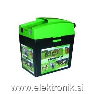

Popravljam električnega pastirja EQUISTOP B2 (Type 10620), ki je začel vedno hitreje dajati pulze nato pa z delovanjem zaključil. Predvidevam, da gre za napako na vezju in ne na izhodnem trafu.
Ker pa ne vem, kje naj začnem preverjati vezje (tudi ne vem kakšna so navitja, tuljave).., ima mogoče kdo načrt tega pastirja?
Mogoče vsaj podobnega, ki bi mi pomagal razumeti delovanje in posledično pot do rešitve?
