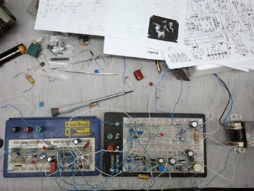

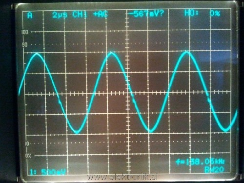

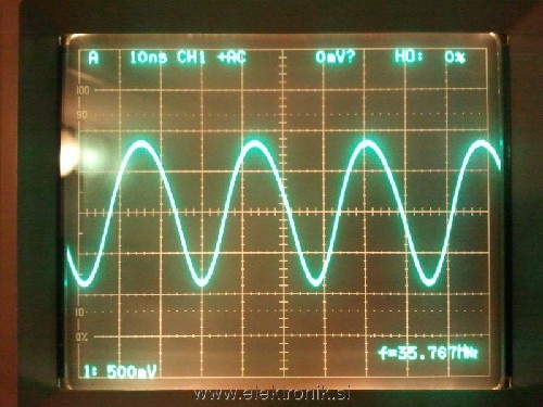

V soboto zjutraj se je našlo nekaj časa za raziskave okoli amera.
Čip je neverjeten. Območje regulacije zlahka dosežeš 100:1. Drage ADjke in Opjke sem zamenjal kar z kalasiko. Sedaj pride na vrsto samo še vmesnik z AVRjem. Tu bom malo kopiral g.Volka(namesto Delphija z VB6) in frekvenc meter g.Vidmarja. Seveda predelanega na AVR.
Ko se začne komplicirati :-)) |

Motnja brez nastavitve DADJ |

Nabrit do konca. Več ne gre. Na tiskanini bi po mojem šlo sigurno do 40Mhz. Je pa opazno popačenje amplitude. Upam, da zaradi neprilagojenega izhoda. |
