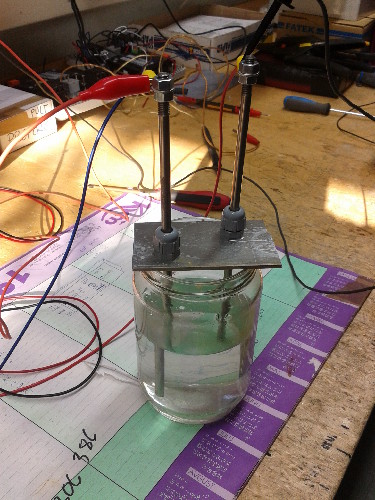

Sedaj sem imel pri roki dve rf palici premera 5-6mm in postavljene v litrski kozarec na razmaku 50mm.

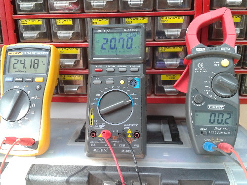

Ravno zjutraj sem priklopil takšno zadevo.
Upor je 1k2, se pravi v kratkem stiku, je max tok 20mA.
Pri dodajanju 1 žličke(cca 5ml) soli v 400ml, je tok skočil na 17mA, pri drugi žlički (10ml) pa je bil tok 20ma, kolikor je dopuščal upor. Ne vem, kako bi pomeril zadevo, da bi imel meritev od 0-75ml soli v vodi, ter ob tem dobil neko meritev toka od min-max.
Fluke meri vhodno napetost, metex tok(ma), klešče pa napetost na elektrodah.

psevdonim Član
Pridružen-a: Čet 21 Sep 2006 21:42 Prispevkov: 3406 Aktiv.: 14.93 Kraj: slo
Objavljeno: Čet Avg 08, 2013 8:57 am Naslov sporočila: |
z nižjo AC napetostjo. Za preizkus lahko tudi DC iz usmernika 0-30V.
