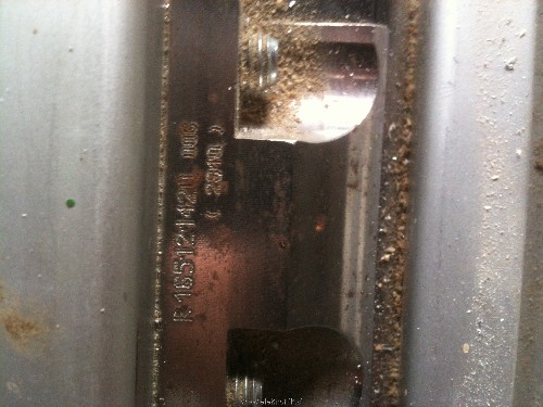

Zdravo.
Na CNC mašini imam eden "defekten" voziček. Zanima me če se to popravit, oz kupit rezervne dele (kuglice + stransko plastiko)?
Voziček:
R165121420
Opazil sem, da imam zaradi tega vozička zelo veliko izgubo na togosti..
 Velikost datoteke:  317.34 KB
 Velikost datoteke:  1.08 MB

PrispevekObjavljeno: Sob Nov 16, 2013 7:41 pm    Naslov sporočila:   Odgovori s citatom
Ni rezervnih delov, samo celi novi voziček, tukaj pa je distributer za Slovenijo

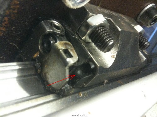

Gklemen
Pridružen-a: Sob 29 Nov 2008 0:06
Prispevkov: 112
Aktiv.: 0.55
Kraj: Rogatec
PrispevekObjavljeno: Sob Nov 16, 2013 8:06 pm    Naslov sporočila:   Odgovori s citatom
Stransko držalo, ki drži kroglice v vozičku je "zlamano" (SLIKA 1). Kroglic v tem prekatu ni več..
Če se na kupit rezervnih delov, bom probal tega popravit.. plastiko bo treba nakak zalepit..
Kje se pa dobijo kroglice?

PrispevekObjavljeno: Sob Nov 16, 2013 9:51 pm    Naslov sporočila:   Odgovori s citatom
3D tisk plastike? ABS ali pa Nylon bi bila morda dovolj trpežna.

PrispevekObjavljeno: Ned Nov 17, 2013 3:41 pm    Naslov sporočila:   Odgovori s citatom
Musty je napisal/a:
Sem že tudi razmišljaj o tem.. bom probal narisat 3D model in se boma zmenla, če lahko? Vloga plastike je tako samo preusmerjat kroglice. Tu po moje ne more biti nekh pretiranih sil.
Voziček je orginal bosh in ni neka kitajska roba.. Takega sem že dobil iz ene firme, kjer so ga menjali z novim, jaz sem pa tega z veseljem vzel (oz. več sem jih dobil Smile ).
Zdaj sem začel malo več delat s cnc-jem in ugotovil, da bi bilo fajn če bi to popravil.
Ko bom imel malo več časa in nič dela na cncju bom vzel dol voziček in narisal 3d model.
